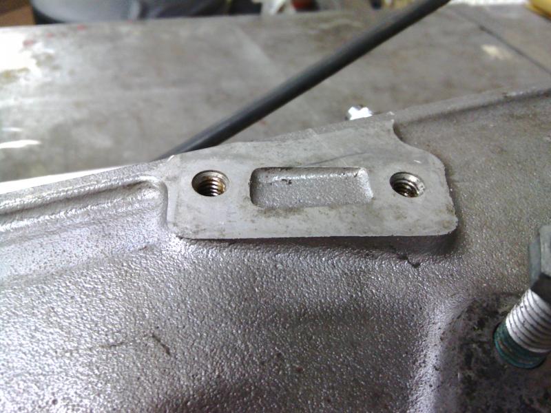

                      #25
                      Kyllä veikkaan että ruiskukanteenkin tuikkasee reiän kaasarin bensapumpulle jos ruiskukantta haluaa käyttää. Kun joku kommentoi että puuttuu reiät..
                      2015 VW Crafter
                      1984 BMW 316
                      2009 Kawasaki Ninja 250RRR
                      • GOOFY
                        • Sep 2005
                        • 4139
                        #26
                        Onko ruiskun nokassa epäkesko ja koneistamolla pitää käyttää mutka jos ei ihan kotikonstein saa tehtyä lutkuttimen tapille reikää. Menee aika iso töiseksi kun oli puhe väliaikaisesta moottorista. Onhan se silti tehtävissä.

                            • isoR
                              #29
                              Pitäs olla sama nokka 316 ja 318i.
                              Ja eihän tuo pensapumpun paikka olis kovin kummoinen homma koneistaa kanteen, (kaverilla pieni koneistamo tuossa "naapurissa"). Mutta, nyt katotaan tuo ruisku "kortti" loppuun asti.

                                Tarvii kokonaista 1 reikä porata..Click image for larger version
