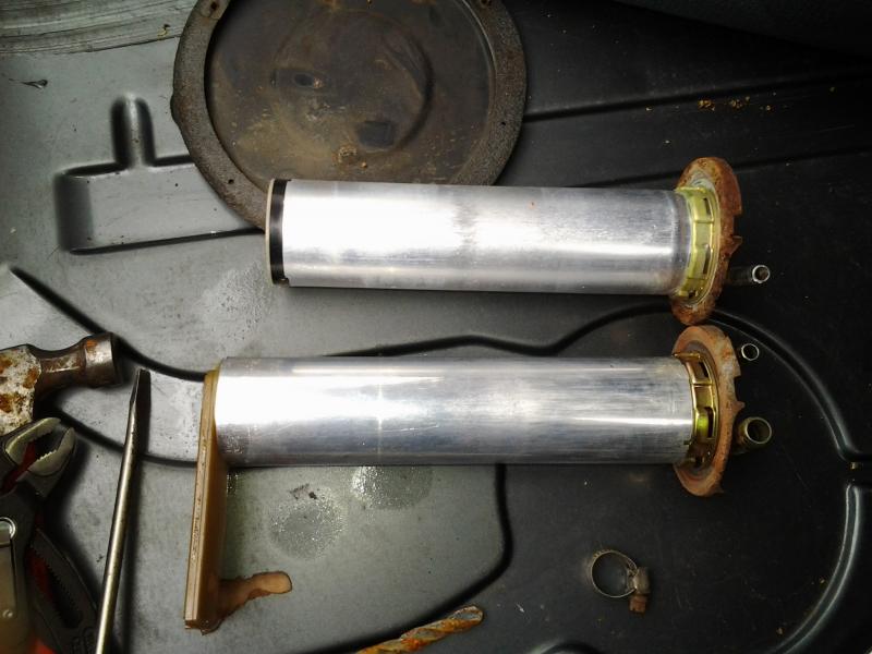

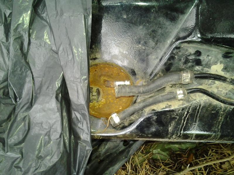

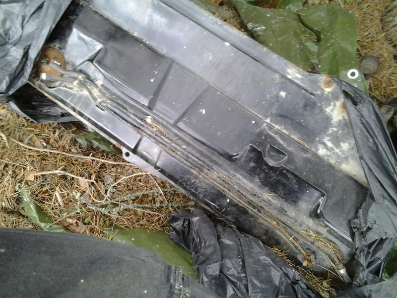

            Onkohan prefl/fl tankeissa eroja? Kun -87 518i:n tankkivaruste ei käy -88 316:n tankkiin.:think (kuva 1.)
            Entä onko tuossa 316:n tankissa paluulinja tuo toinen vai? Menee toiseen reunaan tankkia ja tankkiin sisälle. (kuvat 2 ja 3.)
            Toki tuo kuvissa näkyvä 316:n tankki ei ole tulossa käyttöön, on vaan siihen helpompi suunitella kuin että noitua auton alla
              Tämä osoittautuikin vääräksi tiedoksi, kaveri kokeili e30 tankkivarustetta e28:iin kun epäili sitä vialliseksi. Noinpäinhän se passaa, vaikka jääkin lyhyeksi niin voi kokeilla kunhan ainetta on tarpeeksi. Toisinpäin ei tosiaan onnistu.
              Pahoittelen väärää tietoa.
