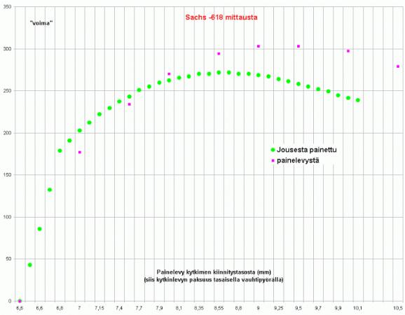

                  Käppyrä yhdestä -618 mittauksesta.
                  Ne "violetit" pallot se oikea.
                    Miten tämä mittaus suoritettiin?
                    Paljonkos -618 asetelmassa on se "rappu" jonka vähentämällä taulukon kytkinlevyn paksuudesta saadaan esijännitys?
                    Mitä yksiköitä nuo ovat tuossa pystyakselilla? vai ovatko mitään?

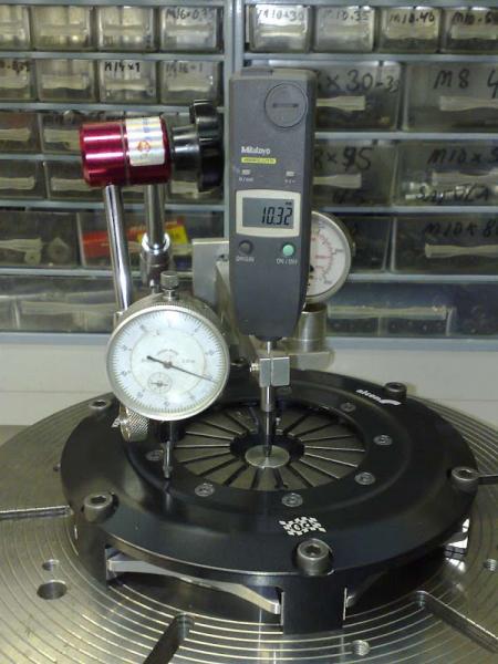

                      Toi käppyrä on millimetrejä tasaisella vauhtipyörällä, joten "stepin" mitta tulee suoraan levyn paksuus vähentämällä.
                      Voima-asteikon lukemat ei ole mitään yksiköitä, ne kaksi käyrää on vaan skaalattu suunnilleen samaksi.
                      Mitattu liitekuvan kapineella.

                        Aivan. Eli n.2.75mm on määrä joka asetelma pitää painua kasaan jotta se puristaisi levyä maksimi voimalla , jos tuon kuvaajan alkupää pitää paikkansa että nolla löytyy 6.5mm kohdalta.
                        Ihan vertailun vuoksi -765 asetelmaan todettakoon että aika sama määrä käy siihenkin.
                        Mittasin että 1.8-3.0 mm löytyy max ja ihan maksimi on jossain 2.5mm ja 3.0mm välillä

                            Originally posted by Krizto View Post
                            Kuin itse käytin 618 asetelma ja M20 vauhtipyörä sekä 8mm sintterilevy niin mittaisin että piti sorvata että asetelma upotettiin 1.2mm
                            Silloin kesti 700nm ja kytkinpommi
                            No siis kuten käyrässä on niin 8mm+1.2mm =9.2mm eli ihan on linjassa ko. Mittauksen kanssa.
                              no ei se sit näköjään tuo 10mm vielä paljoa maksimista ole pudonnut, että melkeinpä sama jättää tekemättä mitään. onpahan reilumpi levyn kulumisvara. näyttäs 9,5mm olevan kasatessa paras eli vakiolevylle pieni porras toisinpäin mitä mulla on.
