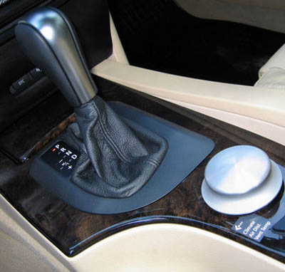

              Onko "cobra" stick mallinen valitsin?

                • bmw650ci
                  tuollainen
                  • Hemi
                    • 18880
                    Originally posted by bmw650ci View Post
                    tuollainen
                    Pussi/kehys ylös ja vapautat lukituksen.
                    • Rale
                      • Jul 2005
                      • 1483
                      • Porvoo
                      Joo eli voisi olla sitten tuollainen vapautus mekanismi: https://youtu.be/sMk8ODij2oY
