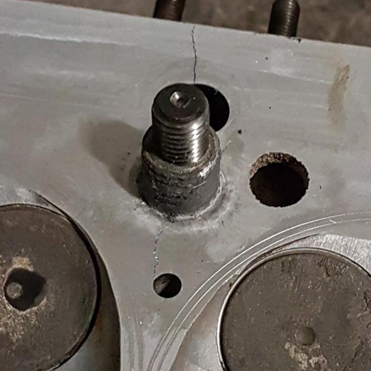

        En nyt löytänyt kuvia, mutta ei ne timesertitkään onnelliseksi tee. Olen nähnyt kuvia, jossa timesertit on nätisti noussut ylös, kun on ARP pinnapultit vedetty momenttiin. Vakio pulteilla toimii kyllä, mutta jossain vaiheessa niillä tulee raja vastaan. O-peksin jossain topikissa taidettiin kokeilla missä paineissa alkaa vakio pulteilla nousta kansi ylös
        EDIt se esimerkkikuva

            No eipä näytä timesertin ylösnousu olleen suurin ongelma tuossakaan tapauksessa, pikemminkin seurausta.

                Ai kun timsertti on noussut ylös lohkosta ja uponnut kanteen halkaisten sen. Pinnapultit oli käsittääkseni racewaren alulohkoon tarkoitetut.
                      Mahtaakohan naukkis viitata tuohon venttilimaailman sattumukseen?

                        Ei mitään käsitystä miksi tuo venttiili näyttää tuolta. Kyseessä oleva kone ei edes ole käynyt, vaan timesertti on noussut kiristysvaiheessa. Mutta eipä se mahdottomuus ole, että lohko on tässäkin tapauksessa päässyt ylikuumenemaan.
                          No tolkuttomasti ylikuumennut kone jonka jälkeen kannelle ei ole tehty mitään, korkannutta kierrettä on koitettu korjata jollain kemiallisella metallilla kiinni lätkäistyllä holkilla. Tuon kuvan viritelmällä ei kannata osoittaa yhtään mitään......
                          Alublokin kierreholkin pitää olla pitkä ja jos se nousee ylös niin alumiinikierrettä tulee mukana.
                            Kieltämättä alumiini silpun puute pisti itselläkin silmään :think
                            Ja luulisi että holkki parantaisi purevuutta lohkoon ja siihen kun lisätään alumiinilohkolle tarkoitetut pinnapultit luulisi että kestävyys olisi parantunut huomattavasti.
