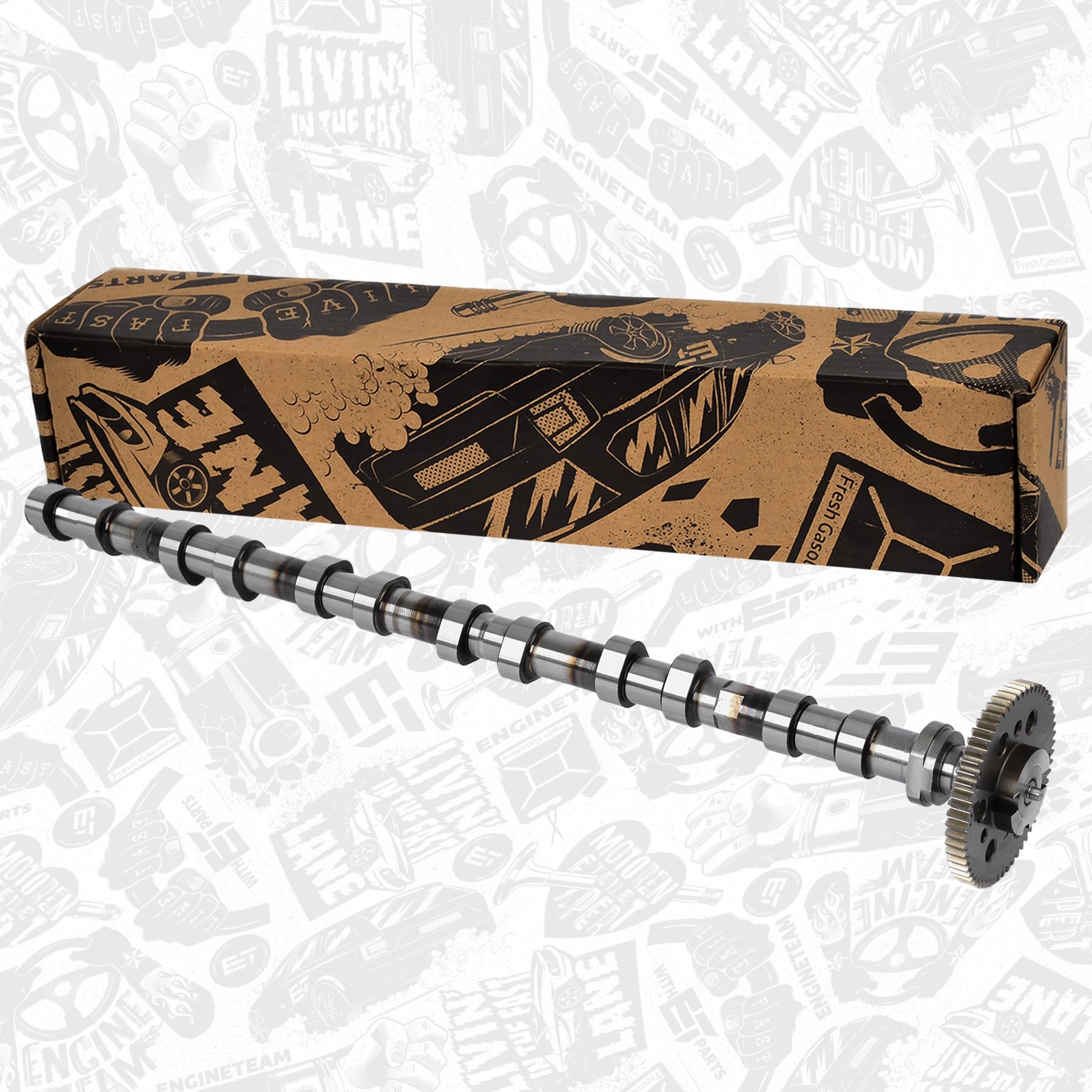

                              Tässä kuva nokka-akselista. Eikö tuossa ole samoin pieni reikä voitelua varten? Oletan että kuva on oikea koska ainakin varaosanumero täsmää. Miksi olit ottamassa alipainepumppua irti?

                                Se mitä olin katsovinani itse pumpun toiminnasta niin jossain BMW dokkarissa oli maininta että se on samanlainen toimintaperiaatteeltaan kuin N42:ssa. Sitten se on tälläinen.
                                Vanhemmassa pumpussa toimintaperiaate on hiukan erilainen. Jompaakumpaa tunnutaan käyttävän miltei jokapaikassa. Tässä on vanhemmanmallisesta ja voitelunpuuttesta aiheutunut moottorivaurio(nokka-akselin pultti poikki jne... ). Tuon kanssa ei kannata ottaa riskiä jos on hiukankin epävarma.
