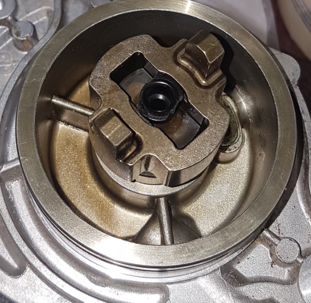

    Kyllä koneessa on tuo vanhemman mallinen pumppu selvästikin.
    Olin aikomuksissa vaihtaa sisempää o-rengasta kun oli tiputtanut pari tippaa öljyä tuolta välistä.

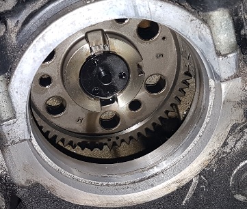

    Nokka-akselin pää on kyllä erilainen. Ohessa kuva omastani. Vai onko tuo nokka-akselin muoviosa irroitettava?
    Jotenkin tulisi mieleen, jotta tuon 3 pienen reiän kautta tulee voitelu pumpulle ja tuo keskimmäinen tappi on vain ohjuri. Tällöin toki öljy ei kulkeudu keskireiän kautta pumpulle vaan jotain toista reittiä. Ei tästä löydy tarkempaa toimintaperiaatekuvausta mistään päin netistä?
    Toisessa kuvassa tosiaan tuo mainitsemani hienoisesti murtunut ohjaintappi.
    Ehkäpä tosiaan viisain laittaa uutta / korvaavaa pumppua tilalle.

      Laittamasi kuva on hiukan pieni mutta mielestäni myös siellä nokka-akselin päässä on reikä päässä josta öljy kulkee ellen aivan väärin näe. Sen voisi koittaa vaikka nuppineulalla. Onko siellä oleva suurempiholkki oikeasti muovia vai vain nokeutunut eri tavalla? Mun mielestä tuon suuremman holkin tarkoitus on vain toimia ohjurina tuolle käyttöakselin haarukalle. Jos tulkintani on oikea niin tällöin noilla kolmella pikkureijällä ei ole mitään virkaa. Jos toi holkki ei vaan rapistu lisää niin se saattaa kyllä toimia vielä.
      Itse tuosta vanhemman/uudemman mallinen keskustelusta niin laittamissani kuvissa toimintaperiaatteesta kuvat ovat pumpun toiselta puolelta kotelon sisältä missä itse pumppaus tapahtuu eikä tuolta puolelta mistä voima viedään sisään.
      Tässä vielä kuva nokka-akselin laakeripinnassa olevasta syvennyksestä mistä öljy siirtyy nokka-akselia pitkin sen sisällä tuonne pumpulle voitelemaan sitä.

        Kyllä se saattaa tosiaan olla niin, että tuolta pienestä kolosta öljyä tulee. Ainakin se tuohon ulokkeeseen kerryttää öljyä. Pieni tuo aukko jokatapauksessa on. Ehkä nuppineulalla menisi, täytyypä koittaa.
        Muovia tuo kyllä on noen sijaan.
        Uutta pumppua laitoin tilaukseen, joten eiköhän se sillä kuntoon tule.
