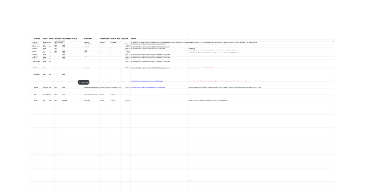

              Jenkeillä on joku litaniakin mitä noita on hajonnut F3X sarjalaisista. On noita nyt jonkunverran... Väärillä rengastuksillako ne hajoitetaan?
              https://f30.bimmerpost.com/forums/sh....php?t=1407191
              Ja näyttää majordrakekin sen lisäänneen tuonne "tyyppiviat"-kohtaan... https://www.btcf.fi/forum/showthread.php?t=351252
