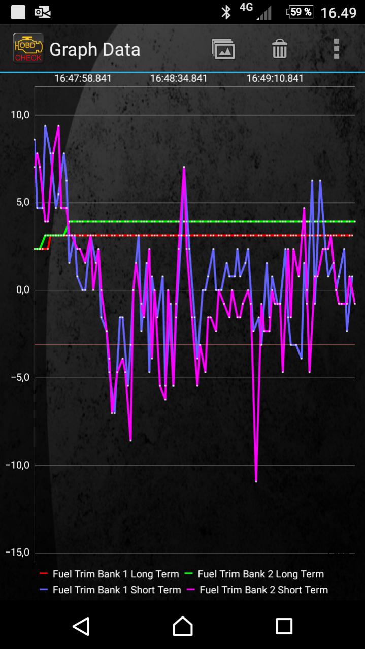

      Originally posted by ik95sain View Post
      Kiitos Antti ; mitä nuo fuel trimmit oikein on?
      Voisin ostaa tuon pro version, yritin tuolla ilmaisversiolla ottaa lokia ,mutten taida oikein osata tuota käyttää

      Katso siitä missä voit lisätä mittareita, jos se torque on Suomeksi, "polttoaineen säätö , pitkä aikaväli tms. ja bank1, + bank2 valitset sieltä.
      Pitäisi näkyä LTFT1 / LTFT2 mittarit sen jälkeen., tähän tyyliin:

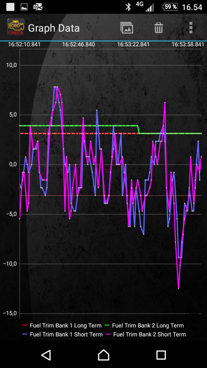

            Osta se torque pro jos ei pitkän ajan trimmejä näe ilmaisversiolla. Ei se montaa euroa ole.
            • ik95sain
              • 26
              • N/A
              [ATTACH]154084[/ATTACH]
              [ATTACH]154085[/ATTACH]
              Tuossa pari
