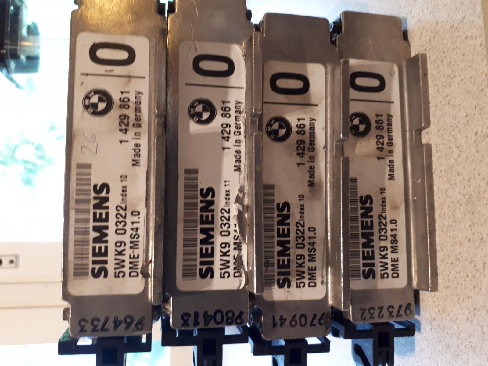

    Sitten kyssäri MS41.0 861 loppuisesta index 11 boxista Eli tyrkkäsin sinne partial flashilla 861 index 10 ohjelmaa ja sehän kyllä aukeaa ja karttoja pystyy lukemaan mutta ei käy eikä ota enää uutta flashia. Olen sitä aiemmin muutellut ja ennen otti flashin mutta ei enää. Mikä sille tuli ja tuliko siitä nyt romua ?

    Juu, hyvät limp-home moodit Siemenssin purkeissa. Ilman moottorin vikavaloa vaan voivat olla liiankin hyviä ja jäädä monelta huomaamatta....
    Partialin pitää aina olla samasta softasta kuin muukin flashi, väärällä partialilla boksin tarkistussummat eivät mene läpi ja purkki on jumissa. Jos boksi vielä vastaa siihen saanee uuden fläshin ajettua roottifläsherillä, väärällä partialilla saa monesti purkin täysin jumiin jolloin henkiin herättäminen vaatii fläshin kolvaamisen irti ja polttamisen jollain muulla tavalla kuin purkin omalla fläsherillä.
    • Muurahainen
      • 9195
      Menisiköhän tuohon sisään vielä full flash? Jos tulisi taas käyvä peli sellaisella.
      • Pazi88
        • 11383
        On tullu vastaan että luettu partial on korruptoitunut (vaikka kartat yms. näkyy romraiderilla) ja kun lataat sisään boksiin, niin ei starttaakkaan. Eli 100% toimiva oikean version partial sisään vaan.

          Siis mulla on 4 Boxia jotka ovat numeroiltaan identtisiä paitsi tämä yksi on index 11 ja muut index 10. Yksi on aina ollut ihan mykkä ja muut toimi. Sitten aloin palauttamaan tätä index 11 boxia vakioksi ja otin partialin index 10sta. Omaa tyhmyyttä on se että mulla ei ole index 11 full Flashia tallessa eikä romraiderin kirjastossaan ole eikä index 10 mene kun 86 % ja sitten stoppaa. Onko siis jollain teillä tuollaisen numerosarjan index 11 full Flashia niin ehkä menisi sisään ja saisi taas yhden toimimaan. Ja jos joku ihmettelee mihin tarvitse useita niin teen näihin pikkusäätöjä joita sitten käytetään radalla eri tilanteissa tms säästökulutus, aika-ajo Max tehot jne. Endu kun on sekoitus kaikkea radalla. Yt Jussi
