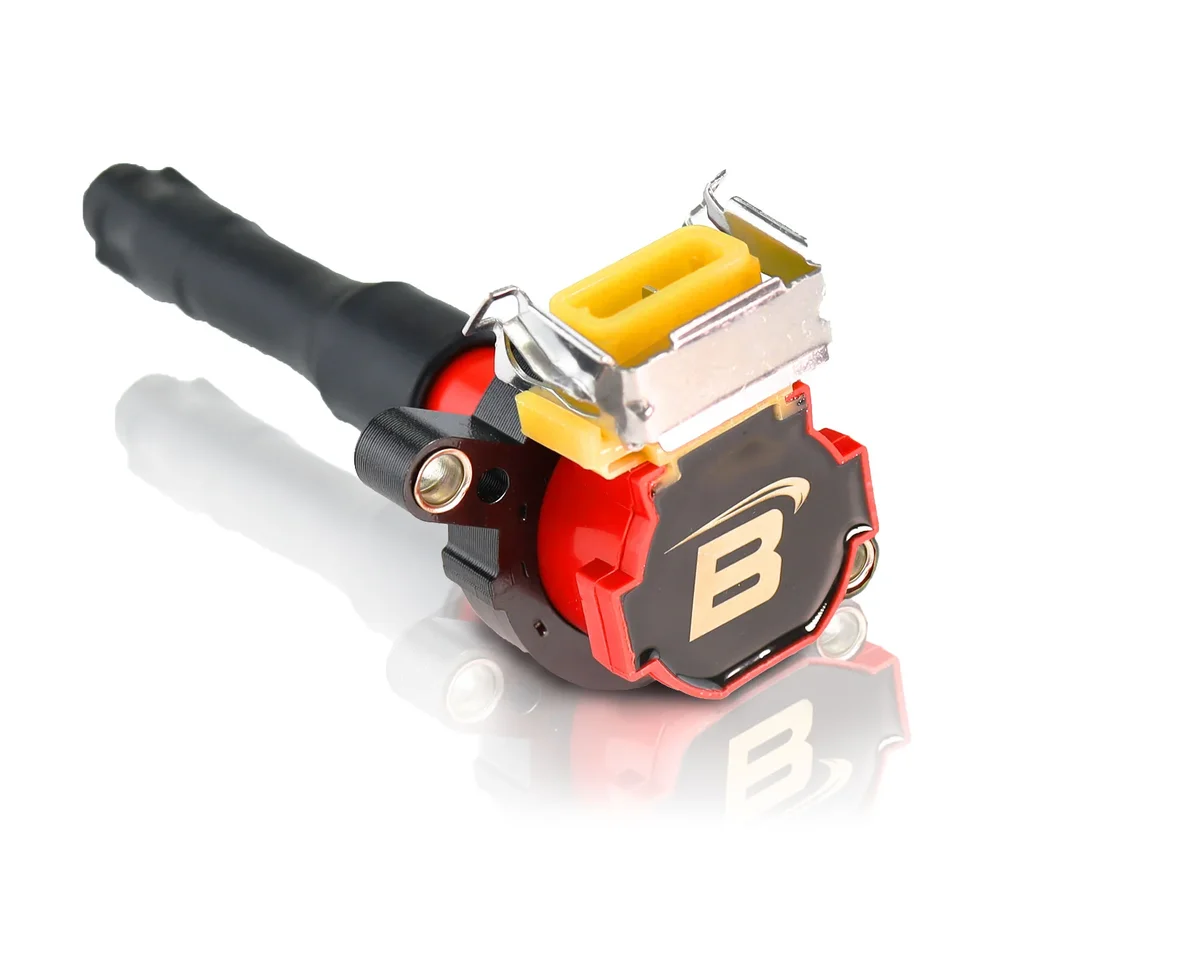

                                Ajeleeko porukka viel vakiopuolilla vuonna 2025? Alkaa nuo oman auton alkuperäiset puolat olemaan jo ehtoon puolella kun ilman downpipeä kuuntelin että aika selvästi on sytytyskatkoksia jo tyhjäkäynnillä.
                                Onkohan tollaset ihan huuhaata?
