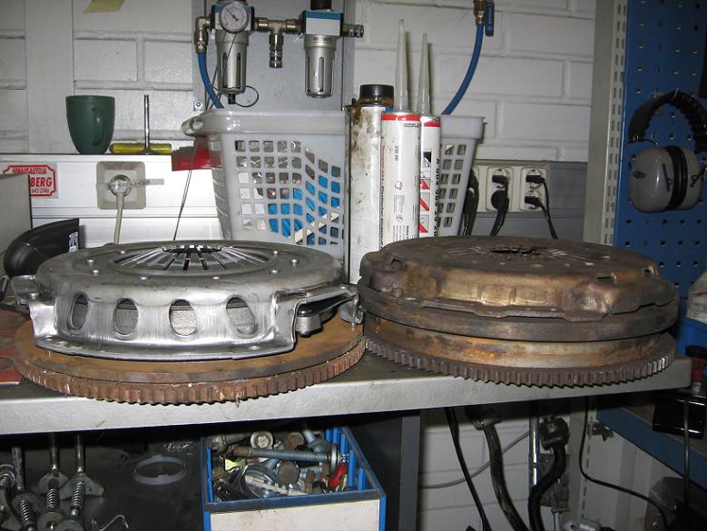

                  ...vaihdoin just viikonloppuna tohon omaan 535seen e12 525sen vauhtipyörän+e23 732sen kytkin asetelman+levyn. hyvin toimii ja kolinat loppu siihen.

                      kyllä se pitäs sinne sopia, on vähän matalampi kuin alkuperänen, mut hyvin tuo tuntuu pelaavan...
                      vauhtipyörissä on painoeroja tuo minkä ite laitoin painaa jotain 7kg, ja se mikä on esim. alkupään e34 535i:sissa painno jotain 10kg.
                      Edit: Kuva lisätty (huono sellainen)
