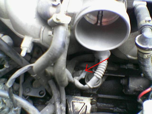

    M20B25: Mikä liitin imusarjan alla?
    Mikä liitin M20B25:ssa on imusarjan alapuolella sellanen 2-napainen neliskanttinen liitin? Johtosarja haarautuu about 20-30 cm imusarjan alapuolella ja siitä lähtee tuo 2-napainen liitin erilleen ja liittimestä edelleen 2-napainen kaapeli jonnekin, mutta minne?. Kysyn tätä siksi että se liitin on tuossa irrallaan, eikä siitä lähde mitään johtoa.

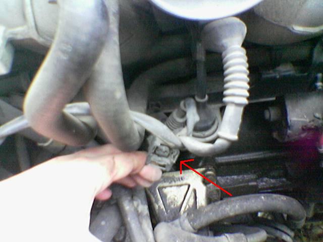

        Otin kuvia siitä liittimestä jos niistä ois jotain apua. Kuvien laatu on mitä on kun otin ne kännykällä. Ei tuo matka nyt ihan 20-30 cm olekaan kaasuläpästä tai imusarjasta, mutta anyway.

          Vaikuttaisi siltä että se on polttoainehöyryjen kierrätysventtiilin liitin. Eli kaasuläpän lähettyvillä pitäisi olla letkun välissä sellainen musta mötti, johon tuo liitin tulee. Letku tulee kerääjäsäiliöltä, joka ainakin e34:sessa on vasemman lokasuojan päällä, ohjaustehostimen säiliön vieressä. Tähän säiliöön tulee letku tankilta ja siitä lähtee letku siihen venttiiliin "mötti" ja tästä se jatkaa kaasuläpälle. Tarkista myös kaasuläpän alaosa, sillä se letkun paikka saattaa olla tyhjänä, ja moottori voi sitä kautta imeä ns. "raakaa ilmaa". Veikkaukseni ei ole 100% varma, mutta olettaisin että tästä on kyse. Teksti on melko sekavaa, mutta koittakaa saada selvää
            Tekniikanvaihto pommeissa jää tuo hiilikannu usein asentamatta. Se piuha voi jäädä aivan irtaalleen, jos höyrynkerääjää ja venttiiliä ei ole asennettu, kunhan tosiaan varmistat tuon em. imuvuodon mahdollisuuden.

                    Joo, tankille menevien bensaletkujen vieressä näköjään kulkee myös kolmas letku ja se on moottoritilassa irrallaan (vissiin huohotusletku tms). Eli siihen kai tulis se aktiivihiilisuodin ja tuo piuha ohjaisi sen venttiiliä? Käsittääkseni se vaikuttaa vaan päästölukemiin eikä sillä siis ole elämää suurempaa väliä onko se paikoillaan vai ei. Meni kuitenkin päästötestistä muutama päivä sitten läpi.
                    Missäs kohti imusarjassa ois mahdollinen reikä johon tulis hiilisuotimen letku kiinni? Katoin peilin kanssa koko imusarjan läpi, enkä löytänyt mitään avonaista reikää. Kaasuläpän asentotunnistimen vieressä voisi olla joku tulppa... Joku musta parin sentin pituinen kumitorso siellä on imusarjassa kiinni.
                    Ja tämä ei ole tekniikanvaihtopommi vaan alkuperäinen 325i. Sitä en sitten tiedä onko se hiilisuodinsysteemi siellä joskus ollut ja otettu pois.

                        Löysinkin tuosta vähän enemmän juttua puhallinmiesten foorumilta. Eli tosiaan bensatankin höyryistä on kyse ja ne voidaan ohjata sähköventtiilillä haluttaessa imusarjaan poltettavaksi kun moottori on käynnissä. Hiilisuodatin suodattaa höyryistä jotain ympäristöhaittoja ja maailma pelastuu. Letkun pää voi olla irrallaan kunhan se on avonainen ja päästää tankista paineet pois.

                          Öö. noita liittimiä roikkuu lohkon kyljessä 2 kpl.
                          ja öö 2. Mulla on keulilla anturi ja silti ne kaksi liitintä roikkuvat siellä lohkonkyljessä eli ne varmasti ovat tohon hiilikannuun mutta autossani ei moista ole. Liekö ollut joku maakohtainen varuste?? Molemmissa cabrioissani on nuo liittmet tyhjillään. Autot on italiasta ja toinen saksasta tuotu.,.

                            Voisikko jossain ihan ekoissa yhdellä anturilla olevissa olla vielä valmius "taka-antureille"? , enpä usko, mutta ehkä.
                            Toinen varmaan on hiilikannulle, mutta toinen sitten... öljyntason anturille on edempänä ja varmaan sun autossa varmaan paikallaankin.
                            Ihan vaan piruuttaan kerron vielä että hiilikannulle menevässä johdossa on toinen piuha punavalkea(sama kuin suutinten?) ja toinen ruskea(jatkuva maa).
