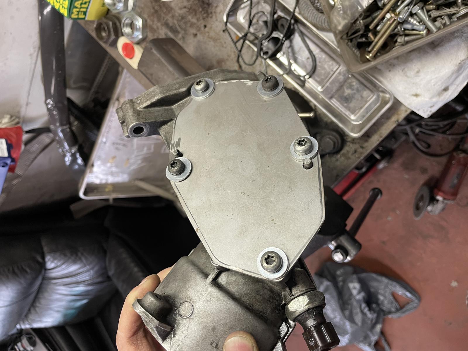

                Tein eilen peltilätkän lauhduttimen tilalle ja tänään pääsin kokeilemaan josko nyt vesi pysyisi oikealla paikalla. Lopputulos sama kuin aina ennenkin, kerkesin ilmailla järjestelmän ilmaruuvveista ja eiköhän se lorotellut vettä lattialle 😅 Jos sillä nyt on mitään väliä, niin vesi tulee ”sykleissä”, ei tasaisesti lorottamalla.
                Nyt kyllä uskoisin, että tuo lauhduttimen epäkuntoisuus on 100% pois suljettu homma.
