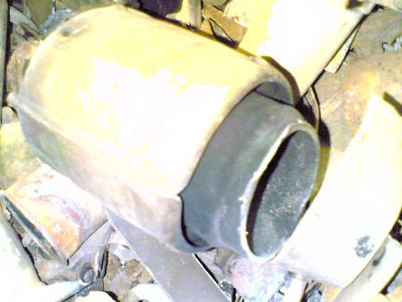

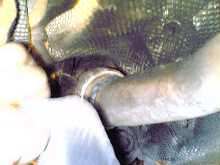

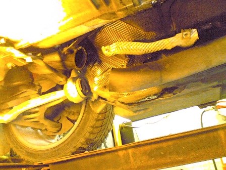

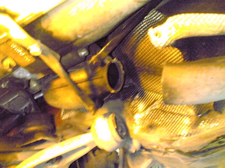

                  Vanha thread, ilmeisesti tyyppivika joten laitanpa rapparin kun joukon 320d:hin alkaa kertyä tota kilsaa.
                  Eli pakokaasu haisee sisälle, vikana haljennut haitariliitos katin ja takaputken välissä. Uusi putki turbolta takaputkelle sisältää tämän liitoksen ja ohhoh myös katin, osa maksaa 600 € (ei näin)(realoem.com osanumero 18317786347).
                  Auto Pakoputkihuolto Tiittaselle (Kannelmäki Hki), 120€ töineen (1 tunti), leikattu liitos irti, tarvikeliitos hitsattu tilalle. Noita voi vaihtaa 4 vuoden ajan 1 vuodessa ja silti halvempaa ku Laakkosen röörit...
                  T AV

                      Moi,
                      Liitteenä kuvia operaatiosta, putken koosta en osaa sanoa. Näyttäisi olevan saman paksuinen kuin keskivaimentimen paikkeilla paljaana ollessaan --> auton alle vaan.
                      T AV
