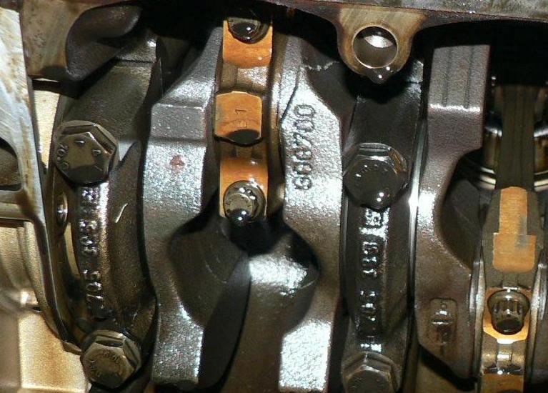

                  Katkennut kampiakseli
                  Tässä syy kovaan kolinaan motista... Elikkäs nyt sitten tutkitaan lisää että mitä muuta on hajonnut mutta alan jo metsästään semmoista 318iS M40 konetta tohon tilalle...
