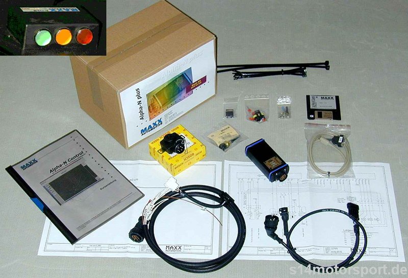

              vieläkin on sama poistaa koko mittari... ei toi kuumalankakaan mikään häävi systeemi ole
              kuvassa E30 M3 vaadittavat osat
              Das Alpha-N Kit ist in drei Versionen erhältlich:
              BasicKit: Alpha-N Steuergerät, Kabelbäume, Adaptersteckverbinder, Drosselklappenpotentiometer, Temperatursensor, Kleinteile, Downloadkabel, das PC Programm und Dokumentation. Grundpreis 850,00 EUR
              StandardKit: enthält zusätzlich drei tageslichtechte 10mm LEDs der Option "SchiftLights" (selbsteinbau). Aufpreis 23,00 EUR
              ProfessionalKit: enthält die vollständige Option "SchiftLights" mit drei tageslichtechten 18mm LEDs und Lichtsensor im Gehäuse mit Kabel. Aufpreis 180,00 EUR

                  Joo parempihan se on poistaa. Vaatiiko tuo paketti ohjelmamuutoksia boksiin?Vai tuleeko mukana kaikki tarpellinen?
