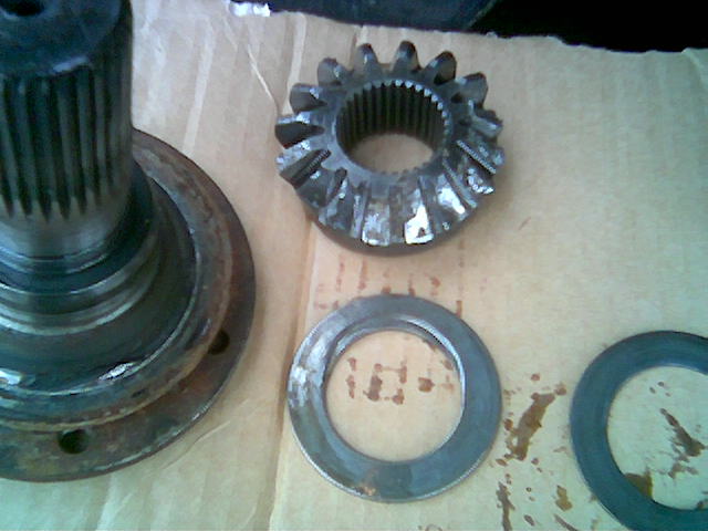

              Kattokaas tota prikkaa.. näyttääkö siltä et olis menny tommoseks tasauspyörästön hajoamisen jälkeen? mun mielest se on ennen..
