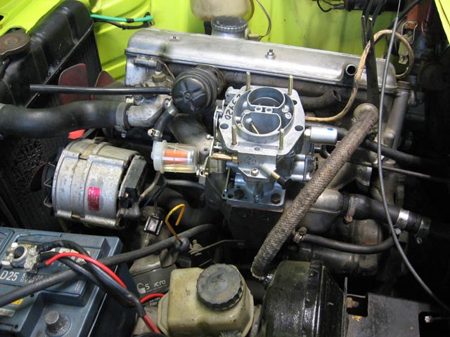

                            Täällä on 1502:ssa E21 316 kone johon on laitettu Lada Nivan kaasutin. Uusi ja hinta oli 60e kieppeillä Kurkut ehkä 30/32 ?? Noita kaasareita oli kahta mallia. Tavallisen ladan ? kaasarin toisiokurkut oli alipainekäyttöiset eli perseestä mutta nivassa on mekaaninen aukaisu toisiolle. Toimii
                            Kävi suoraan imusarjaan. Alkuperäisestä kaasarista ei tietoa. Jotain antureita siinä oli kuitenkin imusarjassa ja alipainekytkin siinä vesiblokissa. Kaasutin asentui paraiten kun sen laittoi "väärinpäin" eli vivustot tuli eteenpäin. Näin imuvaijeri tuli oikealle puolelle. Jostain vanhasta solexista löytyi uusi klipsi kaasuläpänakselille jotta sai vivut kiinni siihen.
                            Pistetääs parit kuvat aiheesta...
