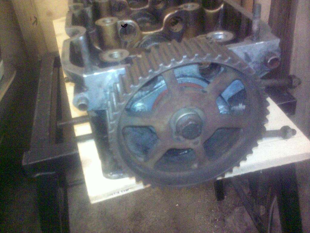

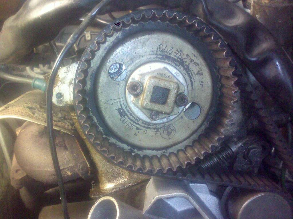

                Jatketaan vanhaan aiheeseen.
                Vaihdoin omaan e28 m20b20 moottoriin vesipumpun ja olisi tarkoitus vaihtaa myös keinuvipuakselit ja keinuvivut.
                Nokka-akselin hihnapyörän läpi ei akselit mahdu tulemaan. Siinä vain 2 reikää eikä nekään linjassa akseleiden kanssa.
                Ostin kesällä toisen kannen ja siinä oli erilainen hihnapyörä.
                Voiko tuon pyörän vaihtaa alkuperäisen tilalle? Siinä on useampi reikä, jonka kautta saisi akselit tulemaan pois? Ei tarvitsis purkaa hihnaa pois jos saisi toisen pyörän paikalleen vain löysäämäällä kiristimen.
                Irtokannessa olevassa nokka-akselissa vihreä maali-tunnus. Mitä meinaa?
                Kuvat pyöristä:

                  #53
                  Vaihtoon vain nokkapyörä, vanhamalli pois ja uudempi tilalle
                  Älä edes yritäkkään sen hihnapyörän läpi mitään akselia läpi edes yrittämäänkään. Ota nokkahihnapyörä pois ja se peltinen on vanha malli ja se uudempi alumiinivalu malli sinne loppu vaiheessa kiinni, menee sinne heittämällä. Jos vaan vaihdat keinuvipuakselit ja keinuvivut (BMW-orggis tai FebiBilstein) ja jos et muuta tee vaihda nokkaakselin stefa ja o-rengas. Joka on omassa alumiini yksikössään kiinni ota irti kaksi 6mm pulttia ja kampea se ympäriltä tasaisesti naputellen pois, sen ulko kehällä on O-rengas ja se myös uusiksi stefan lisäksi.
                  Tarkista myös keinuihin tulevat epäkeskorullat joissa on 3mm reijät säätöä varten, katso niiden kuluneisuus siitä kohtaa mikä tulee ventiilinpäätä vasten. Jos em. on syöpymää tai se ympyrän muoto on suoristunut ettei sen säätö ole progressiivinen vaihda kaikki epäkeskorullat. (itse uusin myös 6mm pultit ja lukitus mutterit orginaalina BMW osina. Sen verran keinuvipu tekniikasta jos ne on kuluneet ei niitä missään tapauksessa pidä alkaa hiomaan tasaiseksi, koska silloin lähtenyt tavara jo sitä ennen on tehnyt sen, että keinujen kulma muuttuu ja se alkaa murtamaan ja siksi se sen takia ne katkeaa. Eli silloin kun keinuvivut ovat kuluneet, toimenpide silloin on, että kaikki keinuvivut silloin vaihtoon. Mikään ei kestä satoja tuhansia kilometrejä ja juuri nuo keinuvivut on normi kuluvaa osaa ja yksikin katkeaa niin se tarkoittaa kaikkien vaihtoa, ei ole oikotietä onneen. Itse pidän hyvinä näitä moottoreita M20B25 ja M20B20 ne on ns. Läskiremmikoneita, nämä ovat yksi parhaimpia moottoreita ja ne on helppo huoltaa ja jopa korjata.
