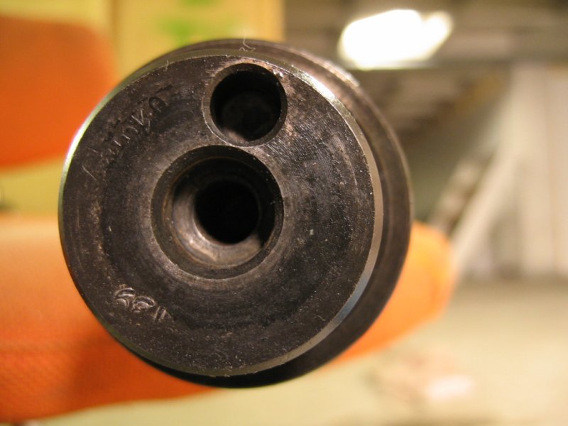

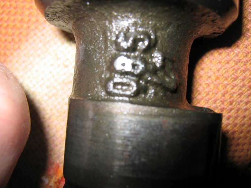

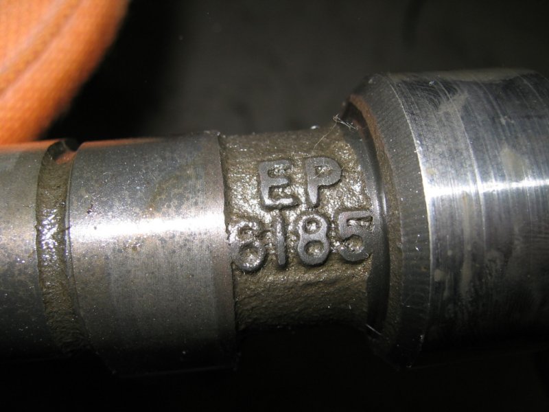

                    M20 nokka-akseli?
                    saako kuvissa näkyvillä numeroilla tiedon mikä nokka kyseessä? Mitään muita numerosarjoja ei nokassa ole. nostoa nokalta mitattuna 7mm. ja nokka on siis M20B20 l-jet kannessa. ja kuinka paljon vakio männän laessa on työstövaraa. esim. venttiilitaskuille?

                      kellään tietoa?!
