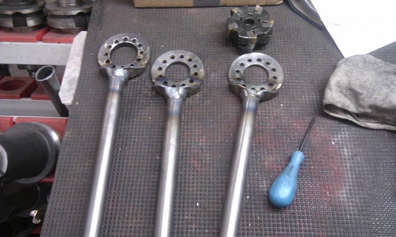

    Juu ok. sit vielä että riittääkö noiden 9mm reikien tilalle 8,7mm reiät ku ei ollu työkalumakasiinissa 9mm poraa ja en jaksanu laittaa semmosta. Eikös siinä m8 kierteinen pultti kuitenki ole?
      Riittää jos poraa oikeaan kohtaan, 8 mm. pultit on ja 4 kpl. kestää kovemmassakin väännössä ainakin 8.8 lujuuksiset, huom. muutama post. aikaisemmin.

        Juu no tein 6kpl molempia reikiä (8.7 ja 8mm) tasajaolla niin saapahan avaimen paremmin sopivaan asentoon.
          Teithän myös sen pienen reiän mikä kuvassa näkyy/ pitäisi näkyä ? Dampperin kohdistustapin reikä siis kyseessä.

            Tein niitäkin 6kpl niin saa avaimen helpommin oikeaan asentoon... eikös se ole tuon kuvan mukaan juuri se 8mm reikä?

              Tossa vielä kuvaa....
                Juu ok. Tosiaan kerroitkin että molempia 6 kpl.

                  Eihän tuo ollut tiukassakaan
                  Kymmenen minuuttia annoin kuumailmapuhaltimella lämpöä ja puoltoista metrisellä varrella väänsin.
                  Tuntu niin kevyeltä heti alkuun, että piti tarkastaa, että teinkö jotain väärin
                  Vanhan stefan pois saaminen oli paljon haastavampaa kuin pultin irrotus, ts. ei niin paha rasti kuin luulin.
                  Kiitos kaikille neuvoista
