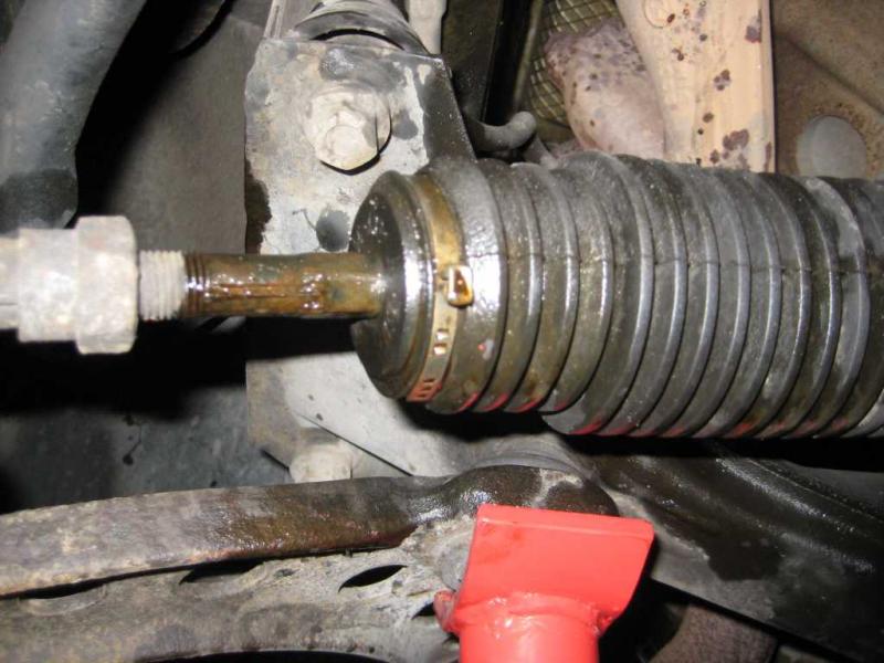

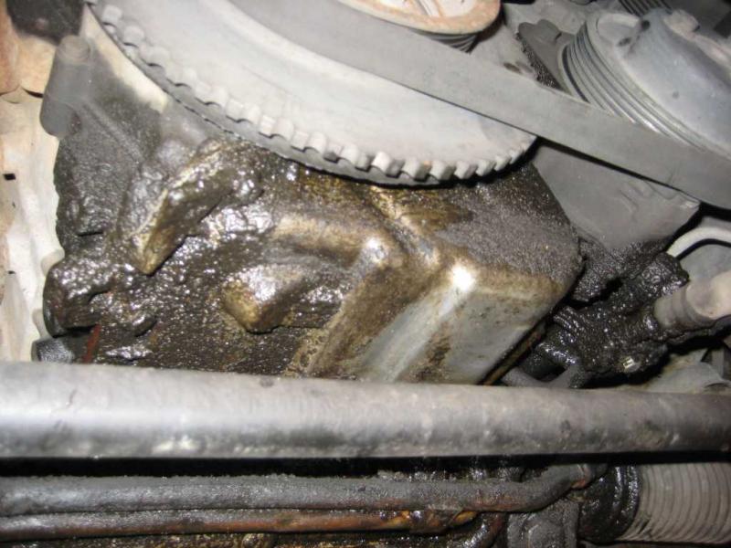

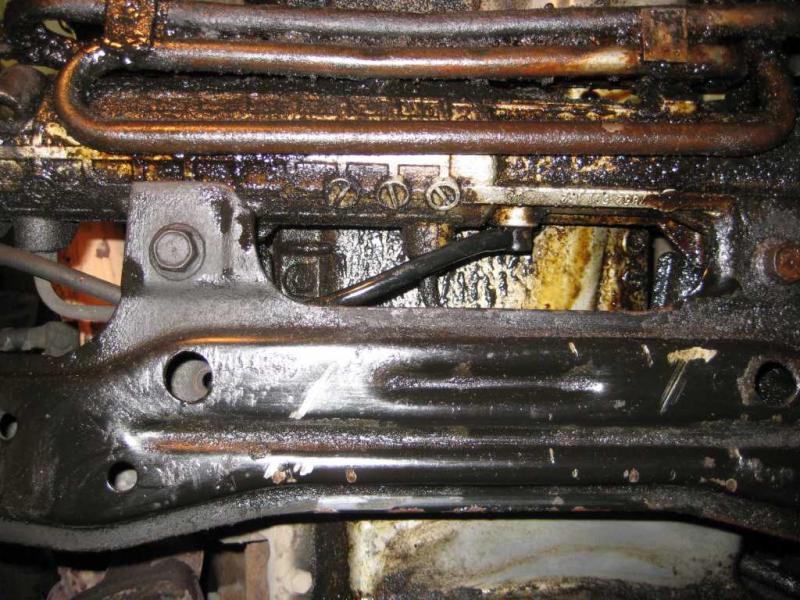

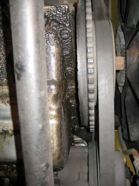

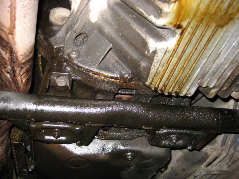

      Noniin eli tossa kovilla pakkasilla alko 320:nen tiputtamaan rutkasti öljyä. Tolpassa oli joka päivä mutta yksi käynnistys oli pirun vaikea. Läks käyntiin mutta meinas sammua pari kertaa ja kävi kiekat tosi matalalla muutaman kerran ja koko vehje täris ennen ku löysi tyhjäkäynnin.
      Nyt on koko pohja öljyssä ja aina kun pysähdyn esim liikennevaloihin niin sisällä alkaa haisemaan outo palanut paska. En oo kerinny vielä käydä pesemässä ja kattomassa mistä tarkkaan tiputtaa mutta muutaman kuvan otin joissa näkyy öljyä pirusti. Tuossa yhdessä kuvassa näkyy kuinka myös toi kampiakselin stefan vuoto olisi aika varmaa, koska sehän silloin vuotaisi tuolta pyörän takaa jossa on vuotojälkiä eikä se sinne nyt ajossakaan kyllä pääse roiskumaan. Myös venakopan tiiviste oli pakosarjan päältä helvetin märkä eli joku mennyt tukkoon ja lyönyt sitten jokapaikasta ne öljyt pihalle?
      Vaikka noi kuvat onkin ahtassa tilassa otettuja paskoja niin oisko niiden perusteella jollain tarkkasilmäsellä muitakin ehdotuksia kun tuo stefa ja venakoppa? Ja kun itse en ole mikään a-luokan rasvanahka niin voisko joku kertoa kädestä pitäen ton stefan vaihdosta? Tiedän kyllä mikä kampiakselin tarkoitus on ja ilmeisesti kampiakselissa oleva "veivi" on kiinni tuossa tuossa rattaassa jota urahihna pyörittää? Miksi tuossa pyörässä on hampaat, eli mitä se niillä pyörittää? Löytyykö jostain kunnon räjäytyskuvaa jossa näkyisi tuo stefa ja 410nm pultti, sekä tuo kohta josta porukka on ottanut sen vastaväännön? Kellään oulun seudulla lainata tuota työkalua/löytyykö ketään innokasta naureskelemaan mulle kun räpellän? Mitä muuta tossa vaihdossa on otettava huomioon? Nopeasti kyllä opin ja kaiken aina itse tehnyt mutta olishan se mukava saada kunnon ohjeet niin sujuu homma helpommin Ja kärsiikö autolla ajella normaalisti vaikka vuotaakin? Otin kyllä anopin auton ja jätin nuhapumpun seisomaan katokseen. KIITOS

          Kyllä se siltä näytää että kampiakselin tiiviste edessä vuotaa, molemmille kyljille näyttää menevän öljyä.
          Ei kannata ajaa jos paljon vuotaa, mutta tietysti voi ajaa sen matkaa kun öljyn pinta koneessa pysyy annettujen rajojen sisällä.
          EDET: Niin ja ongelman aiheuttajalta vaikuttaa jäätynyt huohotin + se ylhäältä pakosarjaan tippuva öljy on se joka haisee sisälle saakka. Eli ei voi ajaa ennen kuin huohotin on avattu.
