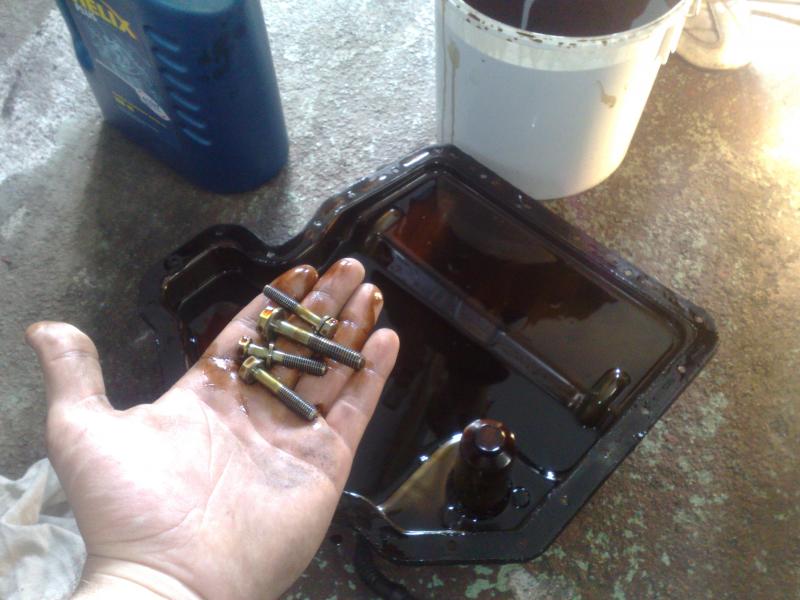

                    #39
                    Itse purkasin tänään omasta tuon öljypohjan irti.
                    Tulos: 4 pulttia öljypohjassa, Kaikki pultit löysällä sekä ketjussa välystä 20mm
                    Sihtiin sekä öljypohjaan oli tullut jälkiä. Pulteista? ei voi tietää.
                    kiristin ketjun ja pultit kiinni, niin loppui ennen vaivannut pieni kolina koneesta käynnistyksen yhteydessä.
                    Hommaan meni aikaa 3.5 tuntia Reiluilla tupakki ja kahvipausseilla
