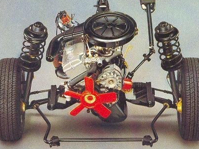

      Väärin! E21:n sähköflekti ei ole missään vesipumpun akselin päässä, vaan ihan oma kiinteä puhallin syylärin etupuolella. Vesiletkussa on sitten kaksi eri lämpötilassa kytkeytyvää anturia, joista toinen kytkee flektin pyörimään pienellä nopeudella ja jälkimmäinen ilman vastusta täydellä teholla.
      Selkeä homma. Kuuluisiko e21:sen sitten pyörittää sähköflektiä myös koneen sammuttua? Tuosta liitteen m10:n kuvasta ajattelin, että homma saattaisi olla hoidettu samalla tavalla kuin tuon aikakauden Mersuissa.
