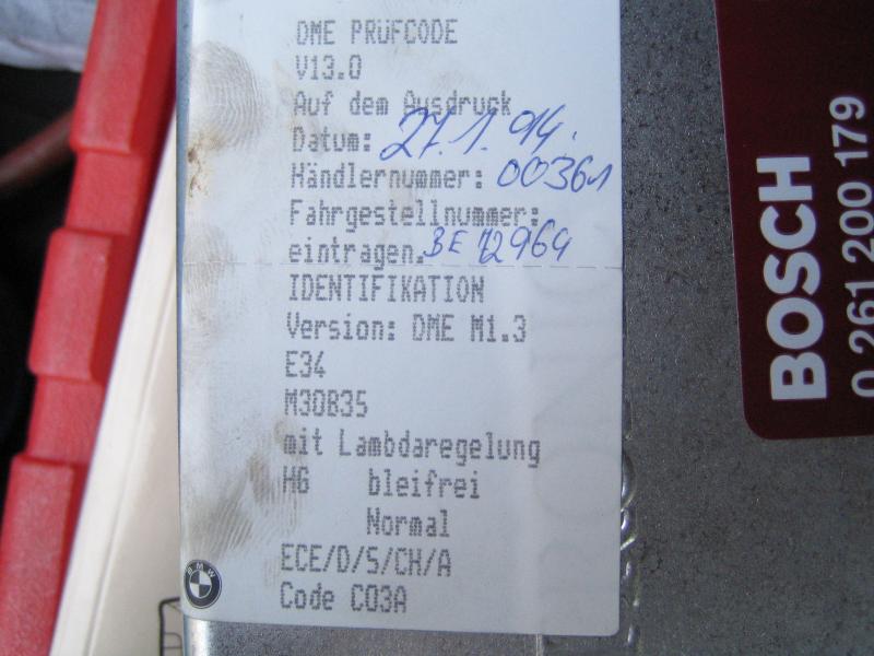

      eli auto on -88 535ia, ei ole lambdaa eikä kattia ja boxi on -179 loppuinen
      jos on uutena myyty ilman kattia niin varustelistalla on "200 KATALYSATOR - ENTFALL"
      ex:
      Nakkaa privaa jos tarvetta.
          ei oo varustelistaa käsillä, mutta meinaatko että on ihan ok vaikka on -179 boksilla? tuntuu vaan että eihän se voi toimia oikein ilman lambdaa..
              Löytyy
              Tarkastas bmw:n sivut. Sieltä löytyy kaikki tiedot kunhan vaan on vin koodi tallella
                        Vaikkakin on hieman vanha, mutta -179 boksia on tehty katittomiin seuraavilla varianteilla: 643A ja 673A. Normaali katillisen man. askilla olevan B34:n -179 boksin variantti on C03E. Variantti (code) löytyy siitä boksissa olevasta tarrasta jos se sattuu olemaan enää luettavissa.
