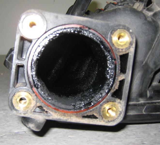

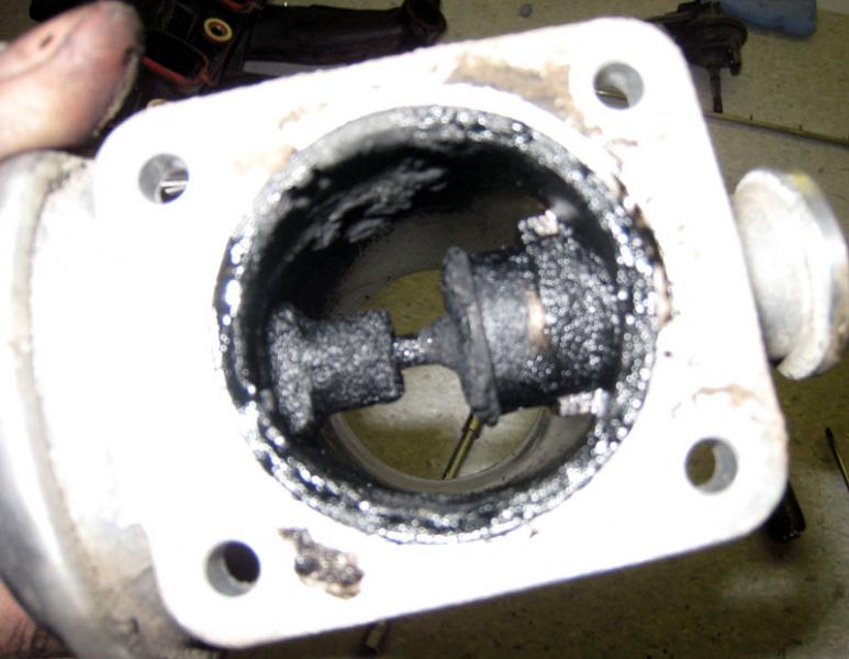

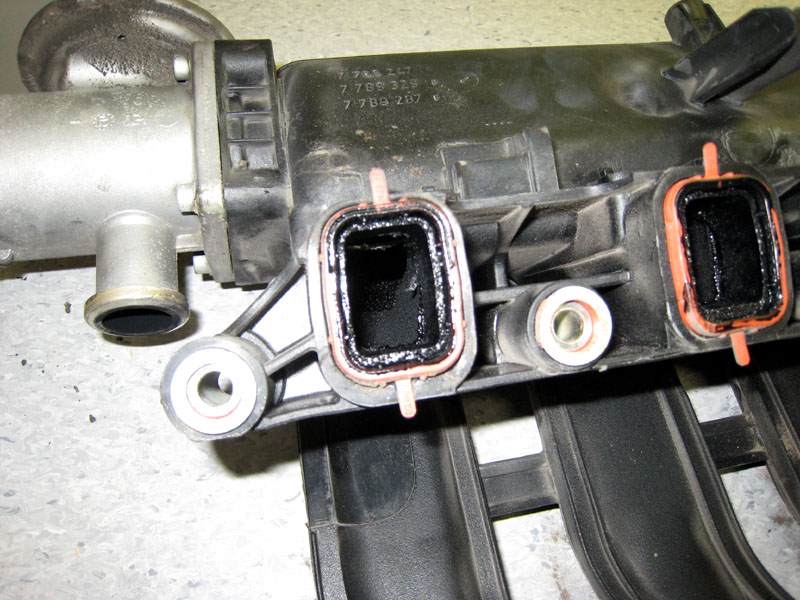

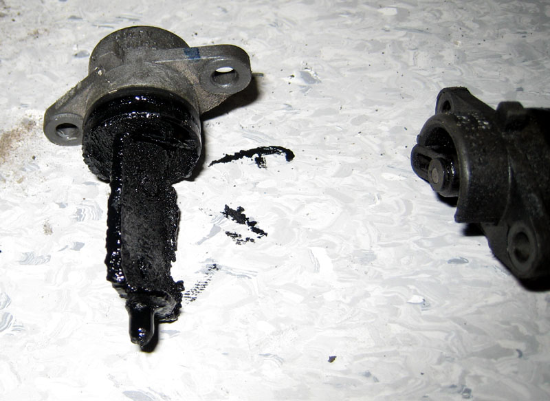

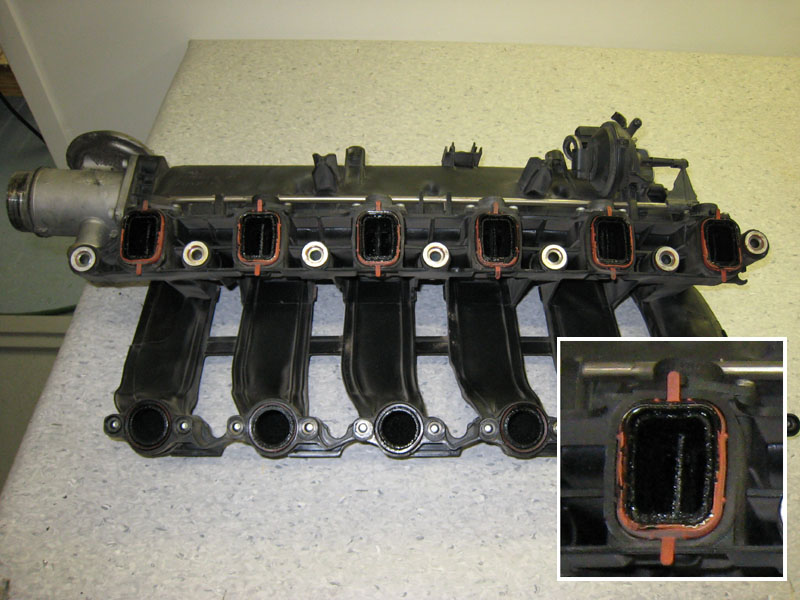

            Menneenä viikonloppuna tuli pieni bore ja niinpä ruuvasin tuosta 330d manuaalista imusarjan irti aikomuksenani putsata sen ja tulpata samalla EGR, ettei se enää ole sotkemassa..
            Kun sain imusarjan käteen niin olipa melkoinen ylläri, kun tuossa olikin nuo imusarjan läpät! Olen lukenut nuo läppiä koskevat viestiketjut ja kaikki sanovat, että manuaalissa noita ei ole, mutta näyttääpä vain olevan!
            Moottori M57N, vm. 05/2003.
            Edellinen omistaja on kuitenkin ollut valveutunut, koska läppiä ohjaava alipaineletku oli tukittu, eli läpät eivät ole olleet toiminnassa, vaikka ovatkin paikallaan. Alipaineletku oli tulpattu 4mm torx -ruuvilla ja letkut oli niputettu nätisti alipainekellon kylkeen, eli oisko jopa jonkun huollon toimesta tehty.
            No sanomattakin selvää, että nyt nakkasin nuo läpät kuikkaan!
            Imusarja ja nuo läpät oli aivan järkyttävässä pikipaskassa, samoin EGR, autolla ajettu 164 000km (ks. kuvat)
            Imusarjan putsaamisen ja EGR:n tulppaamisen jälkeen olen huomaavinani, että alavääntö alle 2000rpm parani ja korkeammilla kierroksilla vetää paremmin. Tiedä sitten onko tuo vain placebo -vaikutus ja se vaan tuntuu siltä, kun tietää että nyt imusarja on puhdas ja kone ei saa enää missään tilanteessa pakokaasuja "poltettavakseen"
            PS. Nätti homma tehdä, paitsi tuo imusarjan putsaus... Olisi ehkä vaatinut vielä enemmän liottamista, mutta homma hoitui loppupeleissä höyrypesurilla, 150 asteinen vesihöyry tekee ihmeitä Onneksi moinen värkki on harrastuksen puolesta käytettävissä. Taisin samalla aiheuttaa pienen ekokatastrofin, kun imusarjasta tullut möhnä meni ihan tavalliseen viemäriin...
