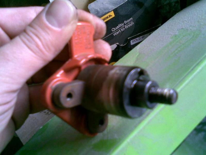

                  Suttuinen kuva, mut eikös tää osa oo nyt se ratkaiseva? Ja nimen omaan se uudempi?
                  • Cell
                    • 7035
                    • Uusikaupunki
                    Jeps.
