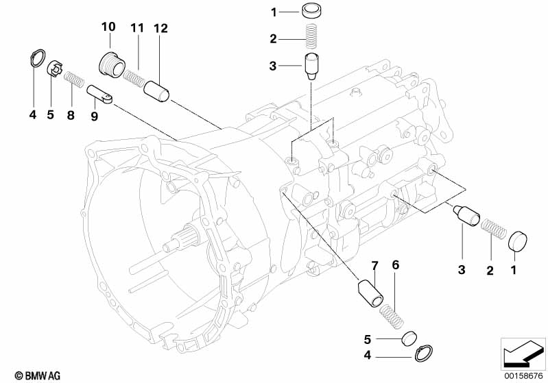

    Onpikohan siinä nyt lukituspinnit jäykässä kondiksessa?
    vaivahan on 320z tyyppivika mutta voisko se iskee 37dz myös, en tiedä

      Ainakin näyttäisi lukituspinnit olevan tuollaiset holkkityyppiset, ettei enään ole kuulat niinkuin 5v:ssä. Mutta jos joku noista o paskoutunut niin luulis että vois jumitella. Täytyy perehtyä.
