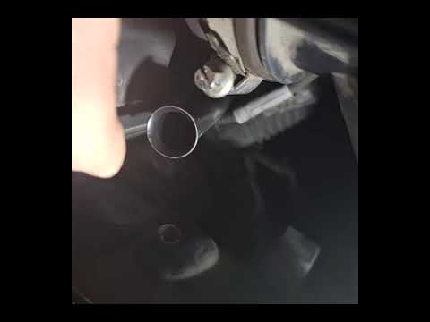

    Ko E46 kulkine alkoi viedä öljyä. 25v vanha alkuperäinen separaattori hässäkkä, kilsoja 455tkm. Kaikki maailman foorumit neuvoo vaihtamaan tuon mötikän putkineen.
    Öljyn täyttö aukolla on hentoinen alipaine tyhjäkäynnillä. Öljyn mittatikun reiällä on myös ihan pieni alipaine, tällöin kuitenkin CCV venttiili kalkattaa ja klonksuu/rapisee koko ajan korvin kuullen. Samoin kun sormella peittää mittatikun aukon niin saa klonksauksen aikaiseksi.
    Kuuluuko terveen CCV systeemin tehdä noin?

    Se on selvää ettei huohotin kestä 455tkm, varmasti vaihtokunnossa ja vaikuttaa öljyn kulutukseen. En ole koskaan kuullut että CCV:n kalvo (silikonikumi) tuottaisi tuollaisia ääniä.
    Ääninäytettä tänne niin voidaan ihmetellä lisää.

      Tuommoista rapinaa pitää, DISA on ehjä (vasta vaihdettu kalvo ja toimii). Öljytikku paikallaan hiljainen. Ihan kun olis jotain purnukassa irti..Auto toimii ok.

        No nin..ilmeisesti kuuluu noin tehdä. Uusi Febin systeemi ääntää samalla tavalla. Vanhan venttiilin kalvo oli ehjä. Mittatikulle menevä putki oli kuiva mutta sitäkin enemmän öljyisiä olivat separaattorilta imusarjalle menevät putket. Sahasin öljyn erottimen halki ja ainakaan tukossa ei ollut. Oli kohtuuttoman ahdas saada tuo eristetty separraattori hässäkkä paikalleen, sen verran naftisti oli tilaa.

          Hyvä video, kuului ainakin nätisti se että toimii
