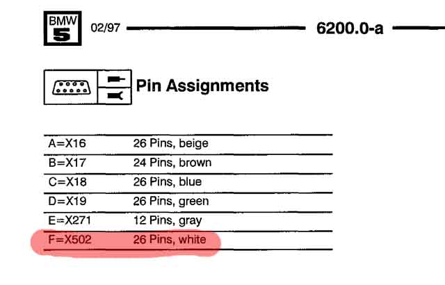

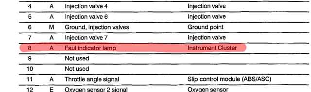

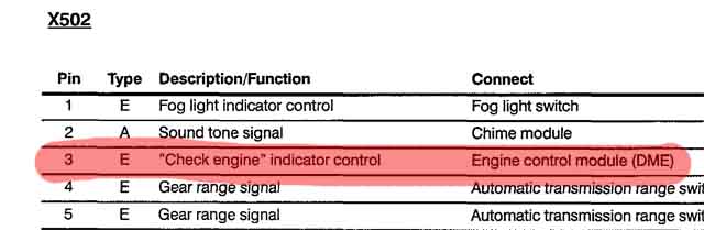

                    • pheno
                      • Feb 2006
                      • 2024
                      #40
                      Sinällään auto toimii OK, lähtee käyntiin hyvin, potkii kivasti jne mutta aina välillä tuntuu siltä, että nyt ajellaan vikatilassa.
                      Ainahan voit vetää dme:ltä 'Check engine' valopiuhan mittaristolle. Ja mittaristolle vastaava lamppu pitää asentaa. Silloin tietäisit heti jo ajon aikana onko joku vika päällä vai ei.

                            • pheno
                              • Feb 2006
                              • 2024
                              #44
                              ??? Mikä vaihtoehto tuo on..? Mihin piuha pitäisi asentaa? Tuo on niin säännöllisen epäsäännöllistä, esim. eilen kotimatkalla ensimmäinen 10km haettiin selvästi happea vähemmän täsmällisesti, sitten alkoi kulutuslukema olemaan järkevämpi ja muutenkin kone käymään täsmällisemmin. Lambda päällä joskus ja joskus ei? Onko se edes mahdollista?
                              Kuten sanottu, alkuperäistä lastua ei koneessa enää ollut, vaan joku anonyymi viritys. Nyt laitettiin tilalle jotain, jossa lukee edes ohjelmistoversio = se yleisin, ja jolla kone lähti käyntiin.
                              ELi ohjeita täältä: http://www.btcf.fi/forum/showthread.php?t=117636
                              Etsit oikean ETM:n PDF:n (FAQ:n puolelta löytyy) ja sieltä pitäis löytyä tuon CEL DME:n ja mittariston johtojen numero. Mittaristolla ainakin omassa -95 ETM:ssä löytyi tuo CEL-valo valkoisesta pistokkeesta. Sitten vaan vedät piuhan DME:ltä mittaristolle, asennat mittaristoon check engine lampun. VIrrat päälle ja peukut pystyyn että valo syttyy Ja tuolla 'pedal test':llä voit sitten lukea vikakoodit myös DME:ltä.
