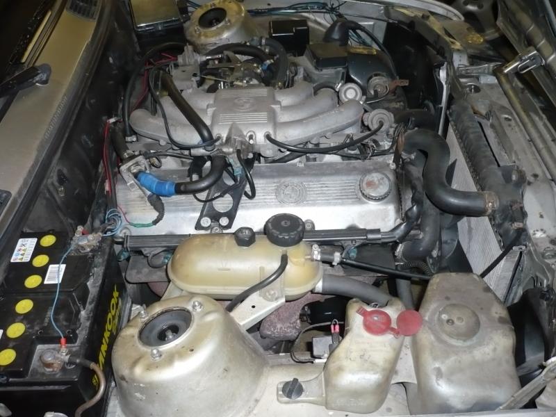

    m20b20 moottorin alipaineletkujen paikat hukassa. auto on 85vm e30 ja l-jet. olisko jollain kuvaa mihin ne kuuluu mennä. katoin jo realoemista ja koitin searchilla mutta ei ollut apua.

      Olisko noista mitään apua?

        noiden tulpattujen paikat lähinnä hukassa vielä. tietoa mihin ne kuuluis mennä?
          Itselläni on myös samanlainen vehje. Siinä nuo 2 lähtöä ovat myös kuvanmukaisesti tulpattuna.

            Kuten kuvasta näet, on mullakin tulpattu nuo. Hyvin toimii jos kaikki muut on paikoillaan, ja oikeissa paikoissa.
            Vähän OffTopiccia:
            En muista nyt mitä eroa oli noissa (L-Jet ja LE-Jet)?
            Muistaakseni tuo missä noi on tulpattu ja ei ole kylmäkäynnistyssuutinta niin se on LE-Jet?
            jr66 osaa neuvoa varmasti paremmin tuossa jettien eroissa. Mutta löytyyhän netistäkin aika paljon tietoa.
              Vähän OffTopiccia:
              jr66 osaa neuvoa varmasti paremmin tuossa jettien eroissa. Mutta löytyyhän netisäkin aika paljon tietoa.
              Noh noh, ei tarvi minua sotkea tähän vaikka minä sotkin sinut...
              Viimeisessä linkissä 4-syl osia vaikka e30 320i (m20) ?
              Le-jet niinkuin Nuke sanoo, tuossa kuva l-jet -84, teippiviritykset lähtee kunhan saan kaikki oikeat lisäilmaluistin palikat hommattua.
              Le-jetissäkö ei tuosta venttiilikopasta kaasuläppäkoteloon menevästä letkusta haaraudu ohutta alip. letkua joka menee kylmäkäynn. suuttimen viereen (toinen noista tulpatuista) ?
              Toisesta tulpatusta menee l-jetissä letku sähk. alipainekatkaisijalle 9/84 asti tjs. (joka ei minulla toimi, ei kiinni autossa -> siksi yksi lähtö tulpattu) jonka kiinn. paikka on ilmanputsarikotelon kyljessä.
                  Ei, mun muistaakseni tuo ventiilikopan ja kaasuläppäkotelon välinen letku menee suoraan, eikä lähde mitään ohuita alipaineletkuja muualle... :think
                  Kun olis tajunnut äsken tutkia enemmän kun lisäilmaluistin ja tyhjäkäyntiventiilin välisen letkun kävin vaihtamassa, oli murtunut lähes poikki klemmarin vierestä tyhjäkäyntiventiilin päästä (tai mikälie oikealta nimeltään olikaan)...
                    Pitää vielä käydä kattomassa!
                    Huohotinletkussa on irrallinen haaroitin välissä heti venakopan lähdön jälk. jos siitä alip. letku lähtee eikä le-jetti tuollaista omaa ?

                      Ventiilikopasta lähtevä letku menee suoraan kaasuläppäkotelolle (punaisella katkoviivoituksella). Ei mitään haaroja mihinkään suuntaan...

                        nostetaas vähän vanhaa. mikä tarkoitus osa numero 12 on?

                          Letkuista..
                          Vanhaa joutuu nostaa.
                          Joutui vanhasta 520 purkamaan letkut pois ku kaikki oli niin hapantuneita. Minne noi 2 letkua tosta tyhjäkäynnin säätö jutun luota menee kun ei noissa kuvissa oikein näy? Olisiko kellään kuvaa virranjakajan alipaine letkuista, et mites ne menee ja minne? Hankaloittaa viel ku entisen omistajan jäljiltä verrattuna tohon kuvaan siel meni jo ylimääräistä letkua. Moottori siis m20b20. L-jetronic tai le-jetti. Sama kone kuin nois nuken kuvissa.
                          Kiitokset niille jotka vastaavat ja osaavat auttaa.
                            Mitä osaa tark. tyhjäkäynnin säätö jutulla ?
                            • TheLoial
                              • Mar 2003
                              • 1109
                              Vahatermostaatti varmaan kyseessä imusarjan päässä venttiilikopan päällä. Toisesta lähdöstä lähtee kuskin jalkatilaan alipaineletku lämpötila-anturille joka imee anturin läpi sisätilan ilmaa. Toinen lähtee peltisen ilmansuodattimen kyljessä olevaan pieneen motikkaan jonka nimi oli joku barometric correction tai jotain. Kuvissa on uudempi muovisella suodattimella oleva versio jossa sitä ei näy.
                              Virranjakajan letkut: toinen menee imusarjaan, kaasuvivuston vieressä takana tulipellin puolella on lähtö alas, sinne. Toinen menee ilmansuodattimen vieressä olevaan venttiiliin, johon tulee amp-sähköliitin ja jatkaa tästä imusarjaan. Muistaakseni tyhjäkäynnillä myöhästi sytytystä jotta päästöt pienenee. Joku sellainen venttiili. Jos haluat kuvia, saan omasta autosta. Siinä on nuo kaikki herkut kiinni...
