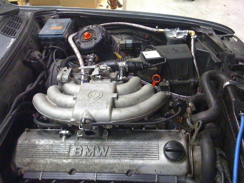

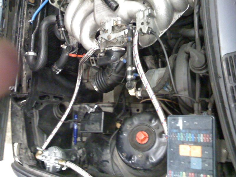

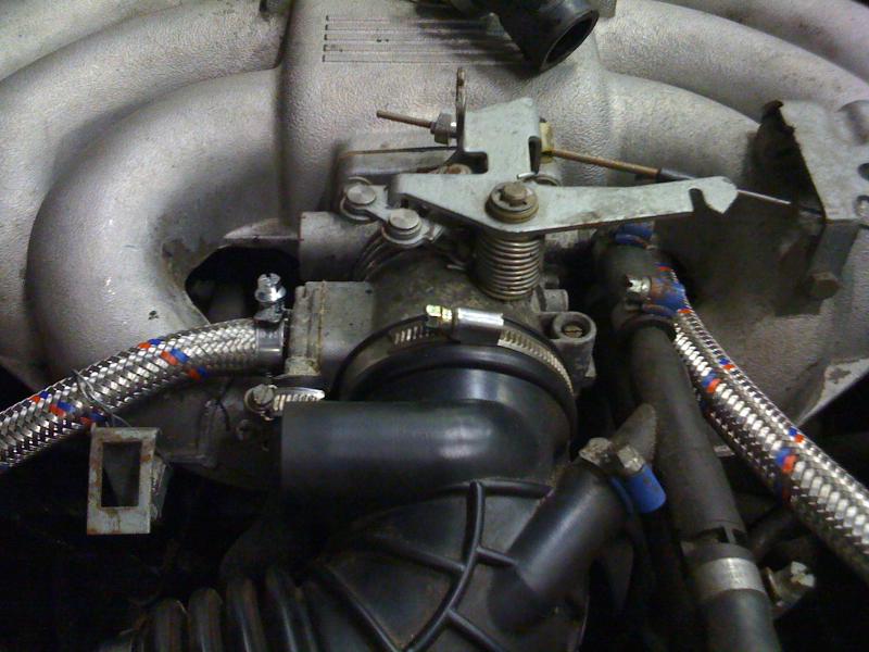

                Tässä topicissa käsitelty ongelma on ratkaistu, ja tuntui toimivan
                Projektiin paloi rahaa kaiken kaikkiaan 30e
                Keruu säiliö 10€
                Letku 8 €
                Muut osat 12 € (letkunkiristin, sovite kannen huohotus putkeen ja 2 muunnosnippaa 1/4-3/8)
                Ja hinnat ovat maahantuojan hintoja...
                Asennus oli melkosen äärimmäisen helppoa vanha putki pois, sovite kannenhuohotus porttiin kiinni, letkut paikalleen imusarjan ali pujottaessa käytin kätevää "pujotus/ujutus" työkalua muuten se voi olla hankalaa.
                Toki koeponnistin tämän letkuhärdellin ennen sen asennusta, koska liitin tuosta keruu säiliöstä letkun alkuperäiseen huohotusputken paikalle kaasuläpälle.
                Parikuvaa idean todentamiseksi jos onnistun liittämään,
                Hyhhhyh onpa likainen konehuone,
                Last edited by Erno; 09-03-2009, 21:15. Reason: edit: Hyhhhyh onpa likainen konehuone,

                  Kätevän näköinen systeemi. Kuinka nopeasti tuo säiliö suunnilleen täyttyy?
