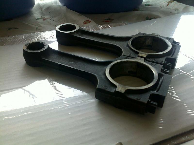

    Mitäs mielipiteitä olisi, jos laittais m21 kankeen pronssihelan tilalle yläpäähän neulalaakerin??

      26mm hela pois, jolloin reikä 28mm... siihen neulalaakeri 28x22,ja kanget m20 pataan!

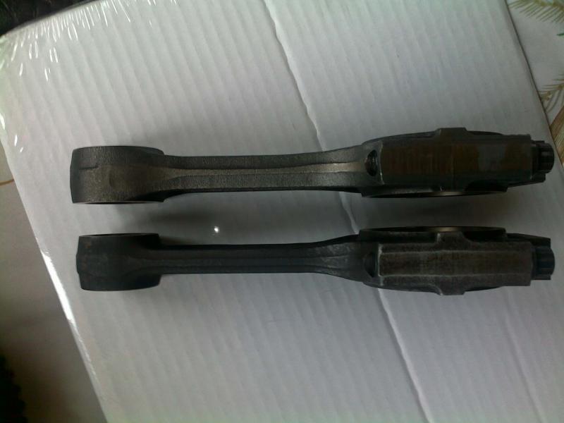

          No 3mm seinämällä oleva pronssiholkki,voi olla pehmeä ettei pysy yläpää kovin kauan pyöreänä mitassaan. Ja dieselin kanget on lujemmat,kuin m20 kanget. Eikä 130mm löydy muista lujempana kuin dieselistä,kun ei sinne yli 700e h-profiili kankia laiteta! eka kuvassa takimmainen m21 ja etummainen m20 kanki toka kuvasta dieselinkangen kyllä erottaa vahvempana.
