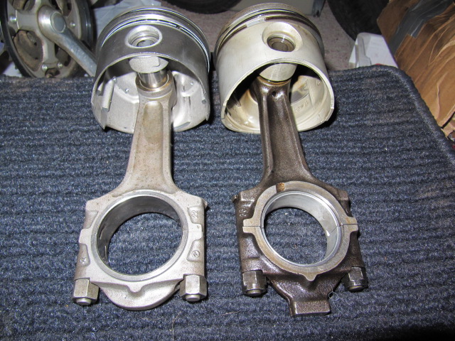

    Vanhaa 2.0 m10 purkaessa löytyi oikean puoleiset kanget.
    Ostin aikaisemmin poratun vanhan m10 lohkon jossa paljon haukutut mahlen männät joissa kanget paikallaan.
    Onko nuo kanget jostakin 1.8 koneesta vai mistä? OEM ei näytä kuin samaa kuvaa kaiken ikäisille m10 moottoreille.
    Eroja noista löytyy aika paljon. Kumpiakohan kannattaisi käyttää?

    Vasemmanpuoleiset on muokatut!
    Näyttää kovasti minun vanhoilta... :think Mistä hommasit?
    Oikeanpuoleiset täysin vakiot.

      Rovaniemeltä. Onko nuo mistä vehkeestä?

        Eli minun vanhat.
        Ovat alunperin M10B18 koneesta. Noita on vaan hieman kevennetty, sorvissa ja rälläkällä
        Alunperin olleet täysin samanlaiset kuin kuvassasi oleva oikeanpuolen kanki.

            En muista enää niin vanhoja. Nuo on tehty 10 vuotta sitten...
            Öljyreikä toisella puolella.:think
            Nin ja onhan oikeanpuoleisessa laakereiden lukot eripuolilla, tuossa ykskasin veivissä samalla puolen.

              Ei ole öljyreikää toisella puolella. Onko nuo ollu sulla paikoillaan jossakin kompinaatiossa? Itellä menossa koneistukseen alakerta ja mietiskelin kummat laittaisi tasapainoitukseen.:think
              Onko tuo lohko ja männätkin sinun vanhoja? Kaks mäntää sulatettu tuossa lohkossa.
              Onko noilla laakerihommilla mitään merkittävää eroa?
              Milloin olet nuo myynyt eteenpäin?

                Ollu paikoillaan kaverin vapari 1.8:ssa joskus vuosituhannen vaihteessa.Sittemmin ollu tuossa lohkossa, mutta ei ajettu koskaan.
                Taitaa olla sitten lohkokin minun vanha, ollu ahdin käytössä, 2001 viimeksi.
                Menihän siitä muutama kuplan mahle. Paristä männästä painu laki sisään, ja parista meni tappi niin mutkalle ettei irronnu ilman väkivaltaa... EI siis varsinaisesti sulannu yhtään mäntää.
                Tuolla laakerihommalla ole merkitystä. Vanhenmissa veiveissä ovat lukot samalla puolen.
                Myyty muutama vuosi sitten.
