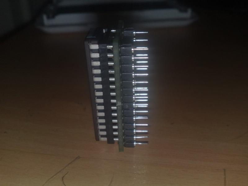

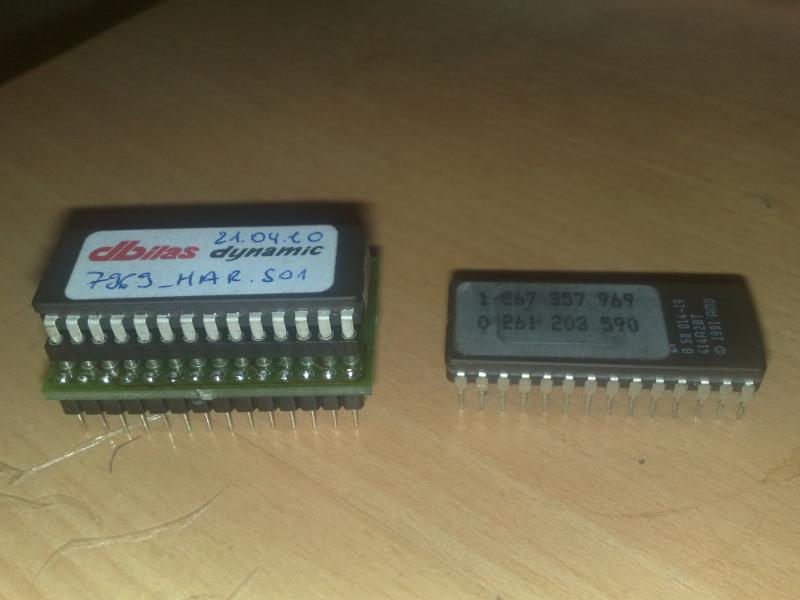

        No nyt tuli pitkän odottelun jälkeen Dbilakselta lastu noille läpille, mutta mikä helkatti se tämmöinen lastu oikeen on? Vertaa alkuperäiseen.
          E: Tulipa hätäseen katottua, prkl. Lyöt tollasenaan kiinni vaan.
            Koska massamittari ilmeisesti jää pois, on alkuperäiselle moottorinohjaukselle jollain tavalla kerrottava että paljonko ilmaa koneeseen virtaa. Nuo lisäpiirit liityvät varmasti siihen.
            Lyö vaan paikalleen äläkä irrottele mitään, ei tuohon mitään turhaa ole laitettu.
              Kyllä se massamittari ainakin minun käsittääkseni jätetään paikoilleensa. Tuskinpa ne tosiaan tuohon mitään ylimääräistä ihan huvikseenkaan laittavat että pitää vaan kokeilla tuota suoraan paikoilleen ja startata ja katsoa mikä paikka käryää ekana..

                Eikös tossa nyt ole vaan juotettava "jalka" tolle chipille laitettu mukaan, jos ei satu semmoista orkkiksena olemaan. Eli jos alkup. piiri on tollasessa samanlaisessa "telineessä" kiinni, mikä vas. puoleinen kuvassa, niin sitten jää se ylimääräiseksi. Vaihdat vaan sen piirin.
                  Kun katsoo noita kuvia vähän ajatuksella ja tarkemmin niin huomaa että tuo "jalka" on kyllä piirilevy johon on laitettu kaksi mikropiiriä ja ne tuskin on ihan tyhjän takia tuossa. En lähtisi itse irrottelemaan tuosta mitään voi mennä vituiksi koko koneen toiminta.
                  • Jochen
                    • Dec 2002
                    • 1229
                    • Valkeakoski & Trondheim
                    Mielenkiintoinen homma nuo uudet piirit... Mihin niitä voi tarvita kun kaikki tarvittavat parametrit varmaan pystyy muokkaamaan EEPROM:in sisältä eikä ole mitään uusia antureitakaan käytössä? Ja jos koko ohjaussofta olisi pistetty uusiksi niin silloin ei tartteis tuota vanhaa piiriä mihinkään.

                    • Jasu
                      • Dec 2002
                      • 2110
                      • Tampere / Isojoki
                      Mulla tuli myös tuollainen jalka Power+ lastun mukana (325:sen 081-boxiin) joskus 10v. sitten, ei toiminut sen kanssa ja otin yhteyttä Muukkoseen josta sen ostin. Sanoi vain että kokeile ilman, kokeilin ja toimi. Olisivat mielellään ottaneet tuon jalan takaisin, mutta en sitä koskaan saanut aikaiseksi lähetettyä. Ei ole tuon tarkoitus itsellekkään vielä selvinnyt. :think
                      edit. ainoa teksti joka siitä löytyy on KEY101

                      • fraatti
                        • 4676
                        mun käsityksen mukaan noita lisä piirejä käytetään sen takia että estetään tuon piirin kopioiminen.. tavallaan data on kryptattu tms ja nuo piirit aukaisenvat sen toimivaksi dmelle..
                        Näin ainakin erään piirin kanssa mitä yritin lukea ilman tuota piirin ja kannan väliin tulevaan kikkaretta..
