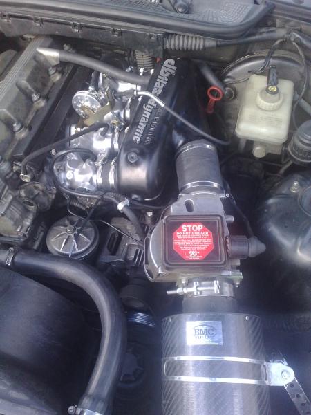

          Tänään sain aikaseksi vaihdettua tuon Dbilaksen lastunkin boksiin ja kyllähän tuo kaasunvaste parani kiitettävästi. Kierräettäessä vetää paljon tasaisemmin koko kierrosalueen läpi eikä ole enään niitä ajoittaisia kuolleita kohtia. Tältä tuon Is:n olisi pitänyt jo tehtaalta tullessaan tuntua.
          Ihmetystä jäi aiheuttamaan suhahdus joka kuuluu kun vaihtaa rivakasti vaihdetta +5krpm jälkeen. Aivan kuin autossa olisi turbo ja dumppi suhahtaisi.
          Voikohan tuo Bmc:n cda vapari aiheuttaa äänen vai päästääköhän joku liitos läpi kovan paineiskun. Pitää ostaa brake cleaneria ja suhautella kaikki liitokset läpi.

            Saattais johtua ihan plenumin tyhjentymisestäkin.

                      On muuten loppupeleissä aika ahdas tila tuolle plenumille, vaikka tuolle Dbilaksenkin paketillekin tulee tuota yhteispituutta melko vähän niin silti meinaa käydä aika ahtaaksi tuo konehuone. Kannattee ottaa kyllä huomioon tuota plenumia suunnitellessa.
                      Store your photos and videos online with secure storage from Photobucket. Available on iOS, Android and desktop. Securely backup your memories and sign up today!
                      Itellä pitäisi vähän purkaa noita asennuksia kun huomasin että olin vetänyt toisen bensaletkun huonosti, kaksi mutkaa liian peräkkäin ja kumiletku on toisessa mutkassa kurtussa. Eipä taida olla tuolleen kovin pitkäikäinen letku ja tuohan varmaan ahistaa bensan virtaustakin.
