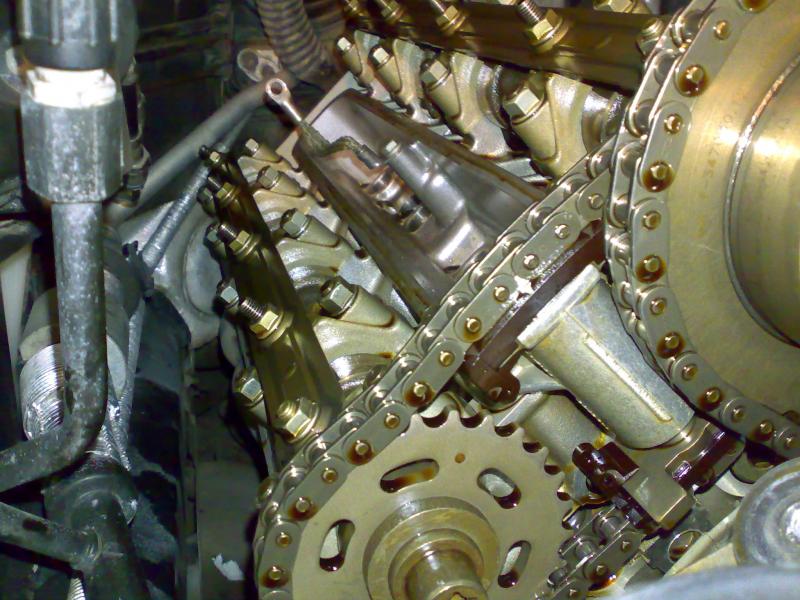

                    Omassa M62 koneessa kuuluu myös rallatusta ja vaihdan nyt ensimmäisenä nimenomaan laahaimen kiristimen kun on helppo homma. 157tkm takana ja jos tuolla panostuksella voi yhtää vähentää riskiä laahaimen pirstaloitumisesta, niin vaihdan.
                    Supa jo hyvin kommentoi myös tuossa. Tässä on omasta koneesta kuva matkustajan puoleisesta jakopäästä, jossa löytyy myös kiristin ilmeisesti ja onhan tuo löysällä sammuksissa. En tiedä toimivuudesta käynnissä ollessa, mutta seurataan tilanneta. Ja tämä on vain minun autostani. Ei mitään takeita sun koslasta.

                          Samaa yläkiristimen väljyyttä havaittavissa omassakin koneessa ja mulla on kummankin lohkon uudet kiristimet hommattuna mutta ajattelin tehdä vanos remontin jossainvälissä niin vaihdan sitten samalla, täytyy ensin metsästää ajoitustyökalut järkevään hintaan
