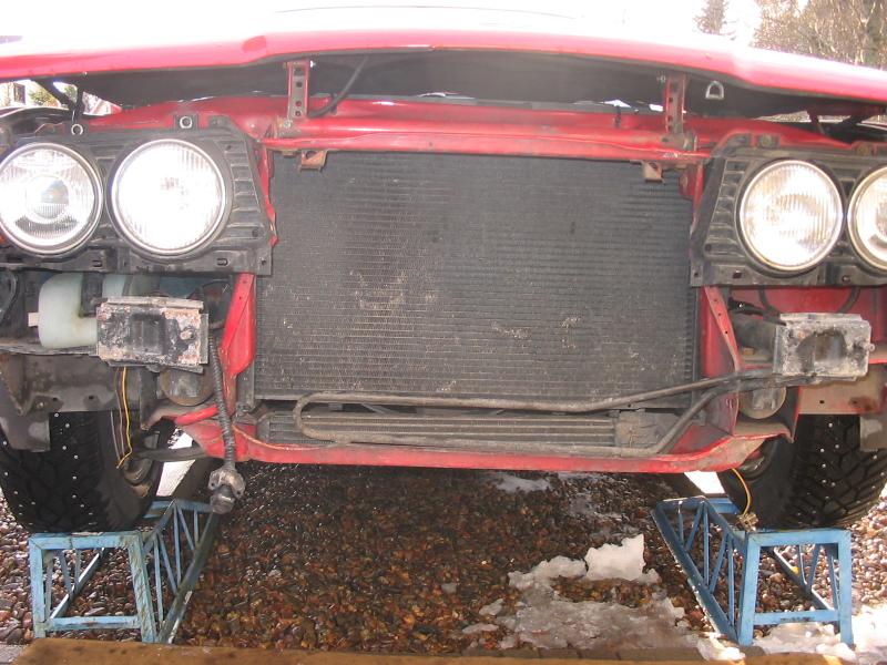

                  Kuvat kertokoon enemmän kuin 1000 sanaa. Eli kyseessä e34 525td vm. -93 ilman ilmastointia. tds:n välijäähyn ahtoputkien lähdöt ovat suoraan taaksepäin ja niitä ei saa menemään millään tuosta, niin kauan kuin tuo td:n öljynjäähdytin tuossa paikallaan on. Ja e34 tds:ssän kuuleri tulee juuri tuon kuvan öljynjäähdytttimen paikalle. (e36, e39 ja e38 tilanteesta ei mulla ole mitään käsitystä.)

                    Juu eli hommaan todennäköisesti kuulerin ja tds:n öljynlauhduttimen, mutta sitten on vielä ongelmana ohjausboksi. Eli saako tds:n boksin laitettua ongelmitta td:n alkuperäisen paikalle?
