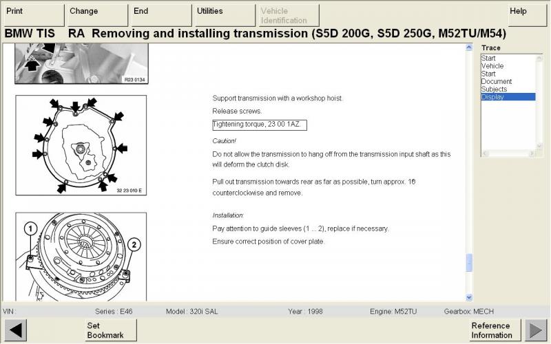

      Noniin, eilen yritin sitten irroittaa laatikkoa. sain otettua kaikki hilppeet tieltä ja laatikon pultit auki. Oli helvetin vittumaisessa paikassa ne ylemmät,piti peilin avulla tähystellä että mihin sen jatkovarren hylsyineen tökkää Mutta kuitenkin laaitkko ei suostu irtoamaan, sain vedettyä sitä joku 10cm taaksepäin että akseli irtosi koneesta( pyörii laatikko vapaasti vaihdepäällä) Mutta siihen se jumahtaa, ei tuu repimällä vaikka kuinka yrittää. Mikähä hemmetti siellä ottaa kiinni ? Jotenki pirstoutunut kytkinlevy tai joku ?

        Ohjeen mukaan sitä pitää pyöräyttää vastapäivään n.10 astetta ennenkuin irtoaa.
              Missäs tämmöset ohjeet löytyy ? syhteessa mihin 10 astetta ? Ja tarkoititko kytkin akselia vai itse laatikkoa ?
                Bmw TIS. Koko laatikkoa.

                  Eli laatikko kun on suorassa niin kääntää sitä 10 astetta vastapäitään ja vetää? Mistä ton ohjelman saa ? Olisko mitään linkkiä vaikuttas aika kätevältä.
                    Online-versio http://tis.spaghetticoder.org/ ja jostain löytyy varmasti omalle koneelle asennettavaksi koko mälli mut siihen ei ole just nyt linkkiä...
