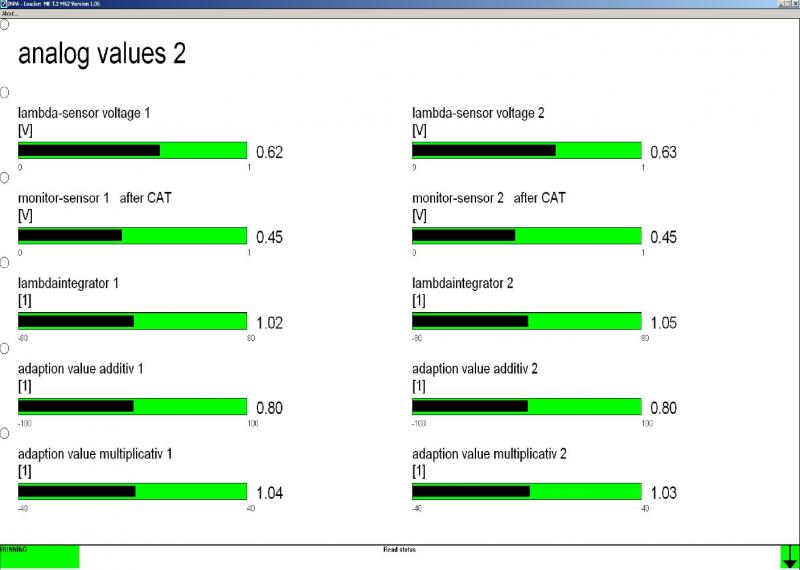

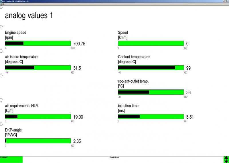

                Tässä jotain omia vanhoja livedatan arvoja tyhjäkäynnillä. Noistahan voisi yrittää vertailla ja tehdä johtopäätöksiä.
                Voin toki ottaa jotain uusia mittauksia jos tarttee tiettyjä.
                Auto on siis 9/99, eli se uudempi E39 540iA.

                  Laitappas arvoja näkyville!
                  Omasta mielestäni tyhjäkäynnillä kaikki arvot on ok, notkahdus on niin nopea ettei oikein ehdi INPA reagoida siihen
