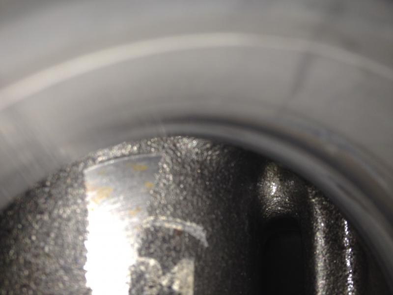

                      Kuvassa näkyy kun vesipumpun pesän pohjassa on kulumajälki.
                      En ole varma vuotako juuri tästä, kun kulumaa ei varmaan ole kuin millin verran.
                      Levitin Permatexiä kerroksen päälle. Nyt kovettumassa yön yli.

                        Ellei siinä nyt tuota kulumaa kummempaa ollut niin eihän se nyt tuosta voi vuotaa, kun tuo ei ole tiivistepinassa. Mitään halkeamia ei siis löytynyt?
                        • Sharedoc
                          • 122
                          Ei siellä muuta poikkeavaa näy kun peilillä katselee. Muovinpaloja löytyi kanavista, niitä voi olla kierrossa missä vaan, syyläriin kai ne kertyy.
                          Näyttäisi että että vesipumppu on kammennut ja nitkuttanut itseään syylärin suuntaan. Ilmeisesti joku muovinpala on kiilannut siipipyörän pään ja sylinteriryhmän pään väliin.
                          Täytyy kokeilla vaan kiristää vielä jakopään kopan pultit ja nakata jäähdytysjärjestelmän paikkausaine jäähdytysnesteen sekaan.
