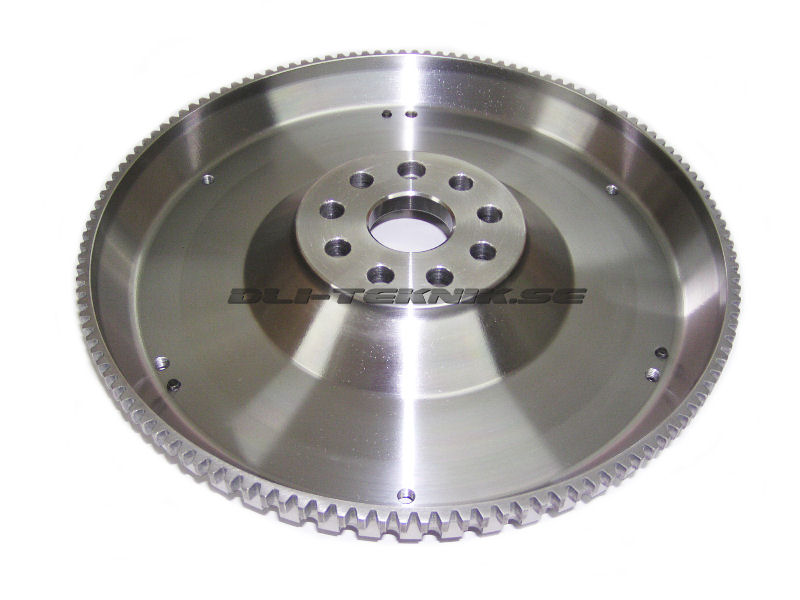

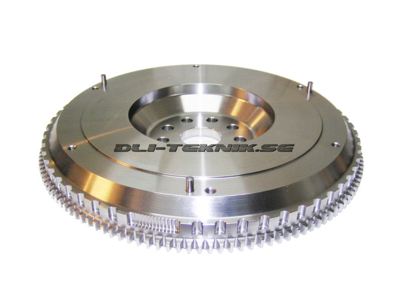

        No onko löytyny tarjontaa jousitetuista massalevyistä jotka passaa paksummalle Getragin akselille SRE765 kykän kaveriksi?
        En halua enää jousittamatonta, kun ärsytti edellisessä V8:ssa se kolina.
        Ei taida passata e39 M5 vauhtipyörä normaaliin M62:een, vai onko trikkeri- ja startin kehä samanlainen S62/M62? Kattelin kun valmiita vauhtis/kytkin paketteja enemmän tarjolla ämmään kuin kansanmallin kasiin.
        Toki pelkkä m5 kytkinasetelma/levy käy jos vauhtipyörän teettää sitten sen mukaan. :think
        Edit. Jousitettu kytkinlevy löytyi joka passaa paksulle akselille SRE765 asetelman kanssa. Pitäis vielä vauhtipyöräasiaa miettiä. Ruotsista ja puolasta saisi kovan pyörän reilulla 600€:lla. Blingfactory epäili hinnaksi 400-500€, mutta muisteli ettei ole tehneet M62 sopivaa vauhtipyörää (varmaan muistaa väärin, kun tältäkin foorumilta löytyy kuva heidän tekemästään m62 vauhtipyörästä).
        Varmaan kallistun noiden ulkomaisten puoleen, kun ei tarvii vakiopyörästä ottaa startti-/trikkerikehää irti, vaan voi myydä vauhtis/kytkinpaketin jollekin johonkin projektiin.
        Tuon pitäis ilmon mukaan painaa n. 6,5kg. Näyttää aika ohueksi koneistetulle, näinköhän menee kieroksi ja rupeaa ravistamaan jos saa vähän lämpöä.

          Tuli tilattua tuolta Ruotsista tuo pyörä. Kyselin suomesta, mutta tuntu niin vaikeeta olevan, niin otin helpomman, mutta ehkä himpun kalliimman vaihtoehdon.
          Jos vauhtipyörä on tasapainottettu, niin tarviiko sitä käyttää vielä asetelman kanssa tasapainossa?
          Asetelmaksi valikoitu jälleen SRE765 ja jousitettu levy tällä kerralla, jos olisi edes hieman apua laatikon rattleen..
          Viimeksi käytin asetelman ja Blingfactoryn pyörän tasapainossa pakettina ja oli siinä vähän heittoa.
          Kun se satku kuitenkin menee tasapainoon, niin arvelin jos se turhaa on "hyvin" tasapainotetun pyörän kanssa, niin säästäähän sen satkun sit vaikka

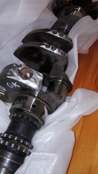

            Periaattesahan ne pakettina pitäs painottaa kampuran ja männän ja kanken kans kasissa.. Mutta itelläkun oli blinfactorin vauhtis nii en painottanu. Nyt tuli monilevykytkimelle vauhtipyörä..nyt on painotettu koko paketti ku tuli uuet männät ja kanget. kampurasta joutu ottaa melko rajulla kädellö tavaraa..
              Paketti painotus kampuran kanssa on kyl ihan perseestä.
              Kaivatko sit kampuran ylos koneesta kun asetelma laukeaa? Mä puntitan kyl kaikki erikseen ton takia.
              Pilaa vielä kampuran dynaamisen tasapainon lopullisesti tolla systeemillä.

                  Originally posted by ike24 View Post
                  Millä tavalla se on perseestä? Nii meinaakko että tuo on pöin persettä painotettu
                  Syyhän lukee tossa mun tekstissä.
                  Mutta kirjoitetaan nyt uudestaan..
                  Varmaan on hyvin tasapainossa siihen asti kun vaihdat vauhtipyörän /asetelman. Harva niiden vaihdon yhteydessä taas purkaa kampuraa pois koneesta.
                  Siks en ite diggaa puntitusta jossa noi "sidotaan" yhteen.
                  Vieläkö sun kampura on yksinään tasapainossa?
                  Vaikea uskoa että BMW:n akseli vaatis noin kovaa rouhintaa itsessään.
                      Onhan siellä kuitenki kanget ja männät erit että voiha vaatia
                        Kampiakseli itsessään voi vaatia painotusta jos massat muuttuu paljon, mutta en kyllä vauhtipyörän heiton takia kyllä rupeis akseliin koskemaan.
                        Paljonko sulla uudet veivit on kevyempiä kuin alkuperäiset, alasilmukan osalta?
                        Entä yläsilmät+tappi+mäntä vs. alkuperäiset?
                        Noi jos tasapainottaja on mitannut ja asentanut sitten siihen liittyen samat massat akseliin kun on puntittanut niin sitten pitäis olla tehty oikein.

                          Painotin oman setin (zJarkin vauhtis ja -765), koska yöunet. Työ tehtiin Tammer-Dieselissä siten, että osat ensin erikseen nollaan ja sitten yhdessä. Heittoa oli pahimmillaan toista sataa ja homman jälkeen muutama.
                          Kellarin tasapainottamista en sotkisi tähän soppaan.
