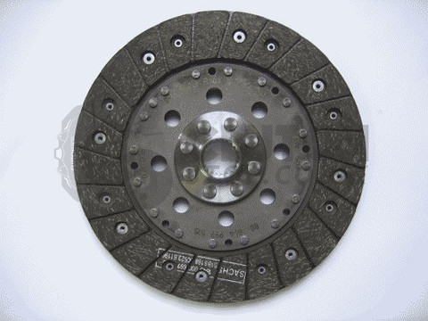

      GS6-37DZ askiin 240mm massalevyä ton asetelman kaveriksi ja billet vauhtipyörä ? käykö ihan normi 320D levy,ilman jousia.
      Kytkinakselihan tossa 6gang on lyhyempi mutta tän saa varmaan korjattua tekemällä vauhtikseen adapterin jolla silmälaakeria tuodaa lähemmäs vauhtiksesta :think
        881864-999515 levy?
        Clutchstop is a UK based web shop specialising in Clutch kits, Brake Pads, Brake Discs, Brake hoses and Quaife Limited slip Differentials.
        Kai sinne normaali 320d/520d/yms levykin käy yhtalailla, onko sitten hintansa väärtejä nuo Sachs SRE/performance levyt vs normaalit. :think
        Löytyyhän tuolle kytkinakselille myös jousitettua levyäkin.

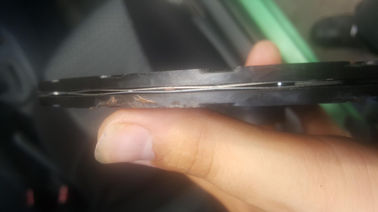

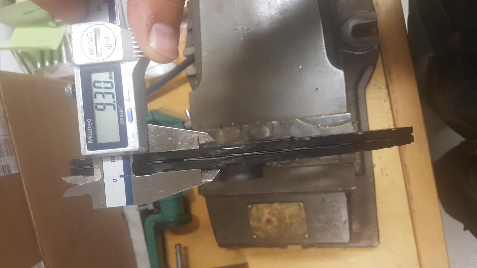

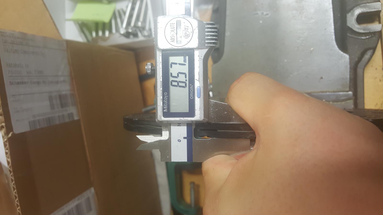

                  Mitenkäs tälläsen levyn kanssa shimmaillaan kytkin ?Click image for larger version

                    Arviot paljonko tuo painuu. Oletettavasti menee ihan yhteen -765 kanssa.
                    Jotain 2.8 ja 3.5 välistä esijännitystä.levyn paksuuden huomioit painuneena.
                    Tuli muuten mieleen että tuokin voi osaltaan vaikuttaa siihen että kytkin ei irrota. Eli kova levy parempi siinä mielessä:think
