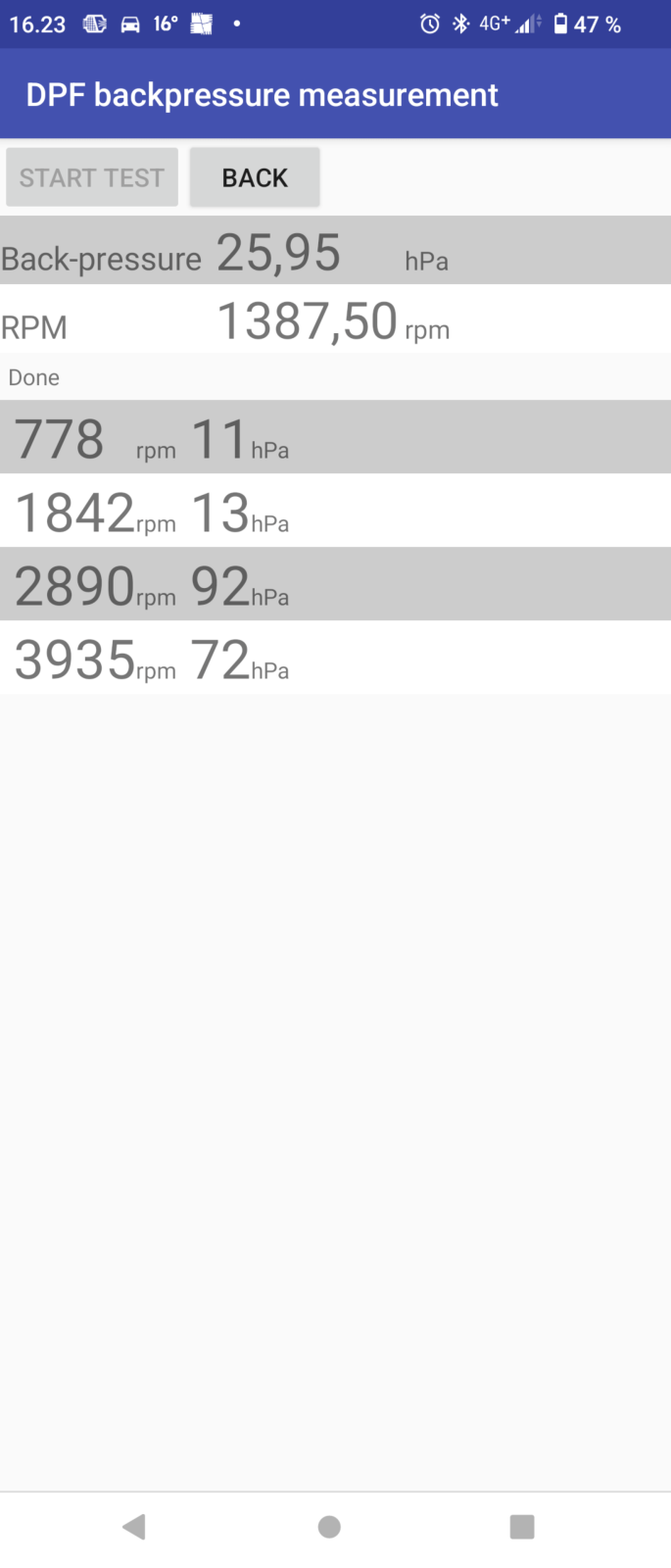

                        Juuh.. toista anturia kokeiltu ei vaikutusta (käytetty) onkohan se tuo 1.029 bar se vastapaine? Vai näkeekö sitä tuolla bimmerlinkillä

                          Aika erikoisesti ilmoittaa paineet. Differential pressure on se joka sua varmaankin kiinnostelee. Dpf anturin paine - ilmanpaine = differential pressure joka on se vastapaine. Se näyttää olevan suht. ok, varmaankin tyhjäkäynti menossa. Katso siitä lämpöanturista onko sen liittimen pinnit väljät. Taivuttele kontakteja tiukemmaksi jos mahdollista. Tai voit heilutella liittimiä auto käynnissä mittaus käynnissä ja katso tuleeko lämpötilatietoon eloa. Vai pääseekö niihin liittimiin äffässä helposti käsiksi?

                            Juu tyhjäkäynnillä oli tuos. 4000rpm oli 0.1 bar eli 100mbar
                            Ei tapahtunut mitään mittauksessa johtojen heiluttelulla..

                              Joku katkos on jossain lämpöanturin johdoissa tai liittimessä jos anturi on ehjä. Muuten dpf pönttö vaikuttaa olevan vielä suht ok kunnossa.

                                Joo täytyy tutkia johtoja.. jännä kun tuhkaa ei tuu enää lisää pysähty tuohon 46g
                                Tänäänkin poltteli pönttöä mut nuo määrät ei vähene. Bimmertool:lla sai tehtyä tuon paine testinki
