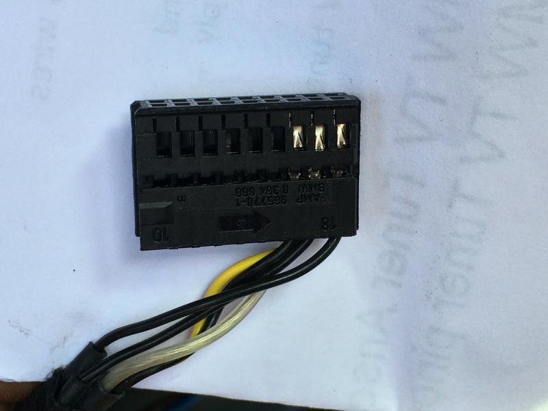

                  liittimen sisäosia
                  Moi, tuli otettua video-moduli irti ja katsottua sinne liittimeen,ja siellähän ei olekaan johtoja niille pinneille 13 ja 14 joten sellaset täytyy laittaa.
                  Mistä saa sinne liitimen sisään noita metalliosia?
                  Toivottavasti tosta saa selvää!

                    Marmorille arpomaan varaosamyyjän kanssa oikeaa liitin pinniä tai käyt paikalliselta purkaamolta pätkäsemässä jostain bemarin raadosta vastaavanlaisen liittimen. Samallaisia "metalliosia" käytetään monissa BMW:n liittimissa.
