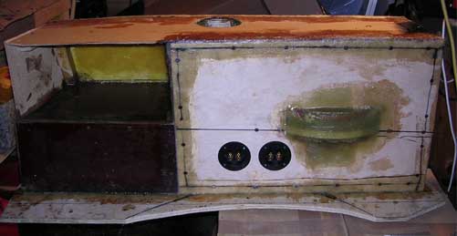

                    Miks et kokeile muuta kotelo tyyppiä? Mulla tollanen bandpass 12" elementillä refleksi hattuhyllystä läpi ja oon ollu tosi tyytyväinen (kuvassa vielä hieman kesken):

                      #25
                      Ei oikein tuo bandbassin rakentelu kiinnosta

                        #26
                        No se hattuhylly kyllä melkein kannattaa reijittää vaikka tekis (melkein)millasen kotelon tahansa. Eikä se nyt kovin suuri vaiva oo tehä uus kotelo..
