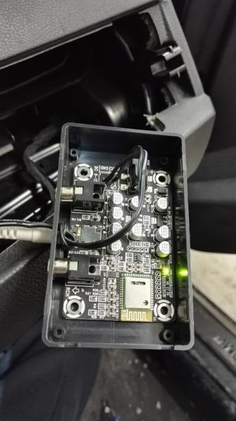

                    Sain vihdoin aikaiseksi askarrella tuon Sure Electronics AA-AB41136 käyttöön. Rosvosin jännitteen ja maan soittimen virtapiuhoista, pieni sulake väliin ja juotin johdot piirilevylle (VCC ja GND tyhjät paikat valmiina), näin adapteri on käytössä aina kun mankallakin on sähköt. Tökkäsin katkaistun 3.5 mm piuhan piirilevyn valmiiseen liittimeen ja kytkin toisen pään irtojohdot mankkarin liittimeen alkuperäisten AUX-piuhojen paikalle. Koteloin piirilevyn ebayn halpisboksiin ja vedin komeuden nippusiteellä kiinni oikeanpuolimmaisen kojetaulun tuuletusritilän takana olevaan tilaan.
                    Tällä mennään; äänenlaatu on OK. Ainakin Honor 7:ssa saa edelleen säätää volumet kännykästä kohtuullisen kovalle, mutta sitten ääntä tulee samalla tasolla kuin mitä radiostakin lähtee. En tiedä onko kännykän vai tuon sovittimen ominaisuus, mutta autoon mennessä bluetooth yhteys ei synny automaattisesti, mutta kun bluetoothin käyttää puhelimesta pois ja uudestaan päälle niin nappaa yhteyden.
