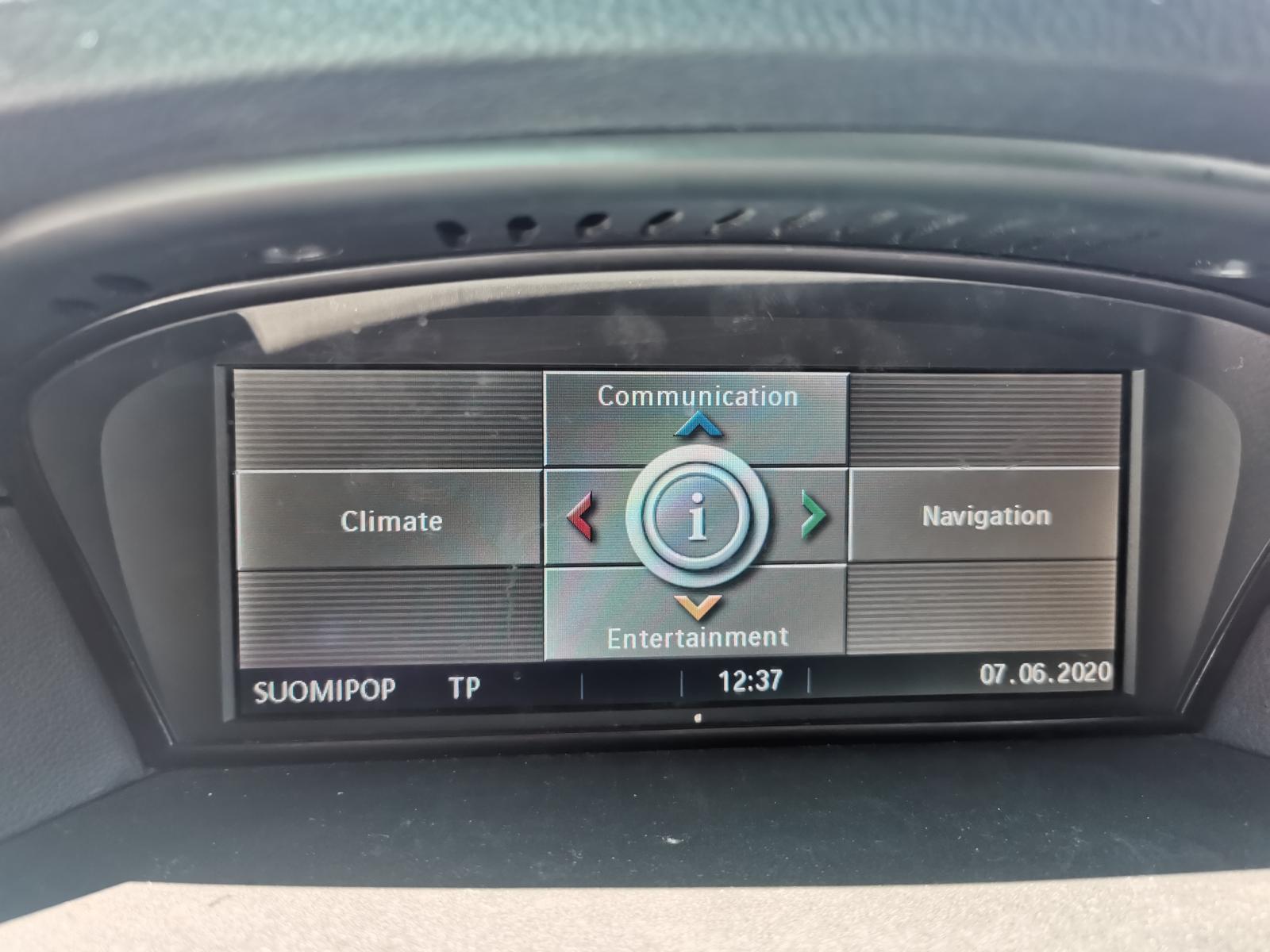

      Periaatteessa on mahdollista. Johdotukset täytyy laittaa siten, että vastaavat CIC-ohjaimen pinnijärjestystä ja lisäksi CCC-laitteen ohjelmistoversio täytyy olla riittävän uusi eli hopean/sinisen värinen tausta päävalikossa. Mikäli on väriltään ruskea, niin CCC:n ohjelmisto tulee päivittää uudempaan.

        mulla on tämmöinen tausta, onko tää nyt sitte harmaa vai ruskwa ��
        omasta mielestä harmaa joten pitäisi silloin onnistua?
                            tämän mukaanhan sen saa toimimaam
                            • buksin-1
                              • Dec 2003
                              • 4592
                              • Keski-Pohjanmaa
                              Jos CCC:ssä on 04, 06 tai 09 HW-versio, ei saa toimimaan, teoriassa voisi onnistua HW-11 tai 12 kanssa. Mutta jos autosi on 2004, siinä on korkeintaan 06 HW-versio.
