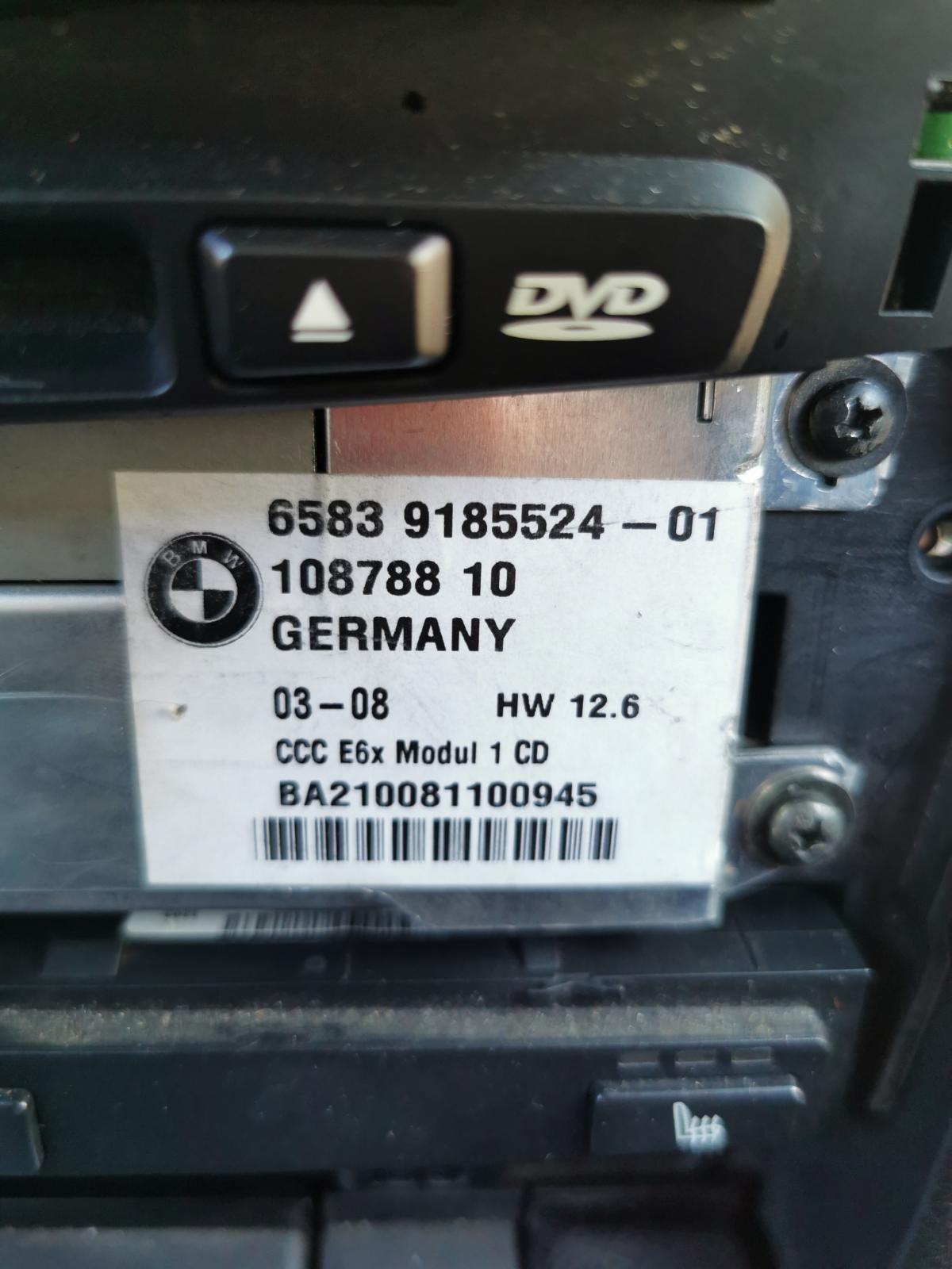

              onko se tää
              • abber
                • Nov 2018
                • 29
                • RAUMA
                jos tuo hw 12.6 on se mitä tarkoititte niin eikös se sitten onnistu?

                  Tuolla saattaa onnistua.
                  Joystick käy mikä vaan kunhan on E-sarjalaisen.
                  Mulla on yksi sellainen ylimääräisenä.
